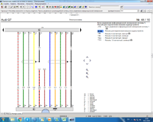

    Общий привет. Есть желание организовать hdmi вход для магнитолы без НАВИ. Организуется путем вставления видеокабеля в разъем AMI. Подозреваю, что этот разъем под подлокотником, ибо в ящик уже выведены от него выводы на aux и usb. Как этот ящик вытащить, посмотреть, что там?

    Вряд ли там есть видео.

    Да и разъёма похоже никакого нет.

    Нет там видеовхода. Назначение контактов разъёмов на 65 странице.

    Большое спасибо! А нет такой книжки для mmi radio plus с разъемом ami? В теме, что я привел, сказали, что с 2015 года этого разъема нет. Правильно ли я понимаю, что сегодняшний радио плюс и того времени - это та же mmi 2g?
    Да, и инструкции, как разобрать бардачок и добраться до головного блока?

    Блок выдёргивается элементарно.

    Большое и спасибо! Только мне бы всё-таки ещё и как снять сам бардачок. Туда видеоинтерфейс куда-то надо сунуть.

    Вот
