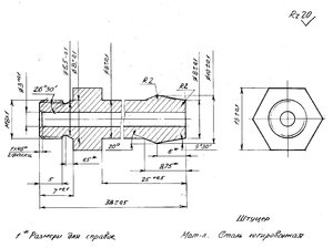

    Мансур, а манометр какой брать? Какие к нему трубки нужны еще и болты?:confused: Куда подключать то я знаю, читал где-то на форуме.

    Слава, привет! Вот по такому чережу я заказывал штуцера. В дополнение- материал достаточен сталь, либо латунь (просто я знал ребята найдут и нержавейку), все углы на части под шланг и с противоположной стороны, где резьбовая часть ( для выхода стружки при нарезании резьбы) не настолько строги, как указано на чертеже ( первый раз отдали делать какому-то ученику, так он сам задолбался и потом всех задолбал ловить минуты при проточке конических частей), размер под ключ выбирай сам, я брал 13, кажется, из-за того, что заглушки на дозаторе на 13. Заказывал сразу две штуки-один на системное, другой на нижние камеры. Т.к. это у КЕ-трёшников всё по русски (и к дозатору с любой стороны подберёшься, и к РСД, и к адсорберу- зато у нас воздушный фильтр, говорят легче менять), а у нас через задний проход!!! И при замерах я сначала полностью снимал дозатор, потом присоединял штуцер со шлангом к нижней камере, затем подсоединял соседний с ним топливопровод от РСД с накидной гайкой, и уж после этого ставил дозатор на место и подсоединял все остальные топливопроводы.Пошлангам. я думаю, всё понятно-с одной стороны штуцер и НОРМовский хомут, а сдругой стороны манометр, опять же с хомутом. Штуцера ставить с медными прокладками. Ну вот вроде и всё! Удачи, Мансур!-

    А трубка от дозатора к форсунке не подойдет вместо штуцера? У меня как раз есть лишний кусок после замены :rzunimagu
