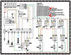

    где живет 197 реле по схеме?
    у меня почему-то получилось при сборке, что ЭСП на правой передней двери, с блока кнопок или с кнопки пассажира, работает не через реле
    у меня туда уходят белый, зелено-черный и сине красный из блока кнопок на водительской двери, что я мог не так подключить?
    просто водительский ЭСП отшелкивается и от длительного нажатия автоматом едет сам, а пассажирский похоже почему-то идет не через реле ЭСП

    а может так штатно и должно быть? я вроди все правильно подключил, у меня блок управления просто на два ЭСП и автоматом едет и только вниз водительский, но слышно что он работает через блок управления, а пассажирский нет

    В смысле нажимаешь одну кнопку, а опускается два стекла. Если есть схема ЭСП выложи попробую помочь.

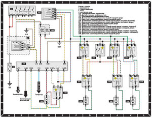

    Попробуй так. Смотри схему 1, потом 2. Увидишь переделку.

    не, на каждой кнопке свое стекло.

    Автоматически открывается и закрывается до конца только водительское стекло, остальные все стекла едут, пока кнопку держишь. С завода алгоритм такой.

    Привет) Можешь подсказать что это за реле номер 5 и 197 по этой же схеме? И если знаешь где они стоят?

    а ну тогда пнятно, спсибо
