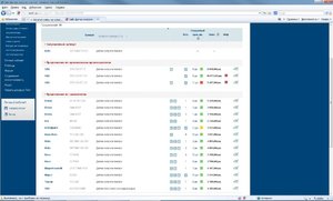

    Спасибо за разъяснения! Вообщем после снятия фишки с ДМРВ за 300 км. ошибка по смеси не вылезла!!! Вывод напрашивается - глючит расходомер... или контакты в фишке.
    Вообщем заказал Жидкость для очистки ДМРВ (Ликви Моли), как придёт, буду мыть если не поможет, то пропаяю фишку. Потом отпишусь о результатах.
    Перед чисткой сниму показания еще раз для сравнения.

    Обязательно сними показания перед тем как мыть, для сравнения. Будем ждать результатов.
