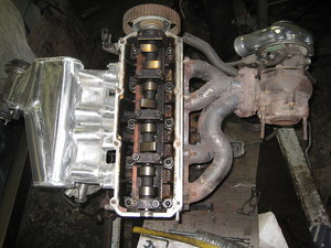

    Впускной прсто сказка :sluni::sluni::sluni::sluni::sluni::sluni::sluni:
      180,4 КБ
      280
