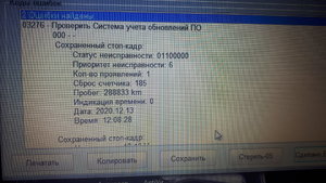

    Всех с Новым Годом и приближающемся Рождеством. Снова я решил искать проблему со своим ВТ. Может ли он не работать из-за этой ошибки? Или может кто-нибудь знает к кому в Ростове можно с этим обратиться. 20210105_120346.jpg

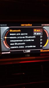

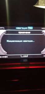

    Здравствуйте!
    Все прочел, но хочу уточнить все же, перед попыткой обновления.
    У меня все аналогично, но еще и нави в вечной инициализации.
    Реанимируется мой случай обновлением, или блок заменить, как думаете?
    Вин: 060861
    Тв, мультимедиа работает.
    Проблема с блютус и навигацией.

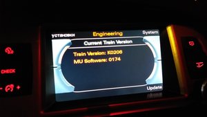

    Ребята, mmi обновил, дальше смысла нет.
    Как не работал, так и не работает.
    Жёсткий диск тоже не активен.
    Может все же железо приехало?
    Куда дальше копнуть?
