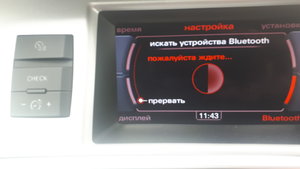

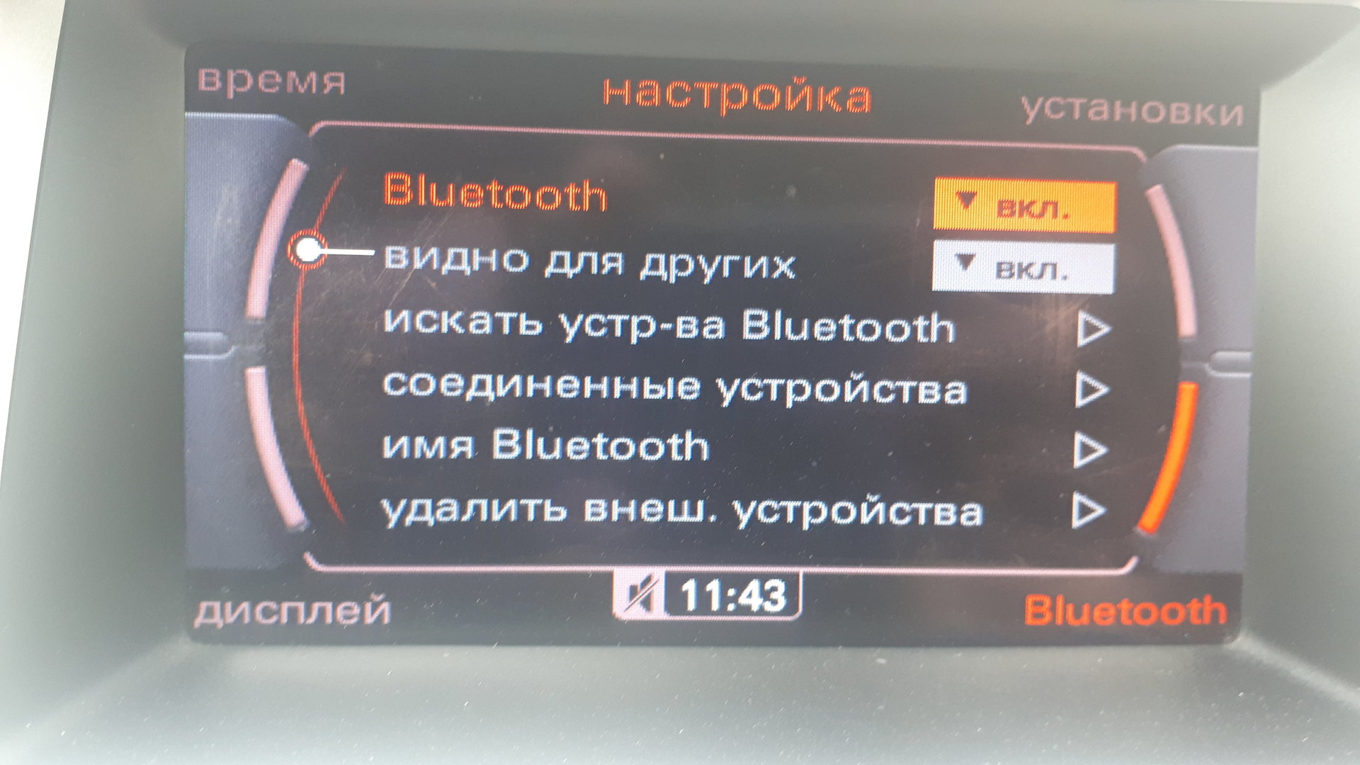

    В машине нажимаю тел и поиск на телефоне. Вообще по разному, но так пробовал сегодня вечером.

    Заработают остальные строчки когда соединится телефон с машиной? Телефон брата мазду нашел без проблем. Правда мазда 2015 года.

    Причина где-то в этом, правильно. Если ВТ установлен и работает, то все строчки должны быть активны, а у тебя всё серое. Если бы у тебя ВТ не был установлен, то была бы надпись "вт не установлен", значит он у тебя есть, но что-то в нём не арбайтен.

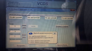

  8. ioann
    ioann Старожил
    24 ноя 2009
    5.486
    Ну так наверное ответ и лежит на поверхности - сам блютуз и помер. И прошивки эти ему как мёртвому припарки.

    Есть ли вариант его реанимировать? И почему тогда включается поиск и он ищет? 20200310_113955.jpg И ошибок нет.

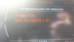

    обновлялся диском L ? Если не обновлялся то и будет у тебя НЕ ДОСТУПЕН. Я конечно не подстрекатель, НО. И не слушай когда тебе говорят блок блютуз вышел из строя. Тогда какой блок у тебя производит поиск ? Удачи...И будь добр выложи номер твоей прошивки. Фотку... Посмотрел прошивка у тебя 029. Тебе осталось только прошить блютуз. И будет тебе счастье...

    Пробовал обновиться. Пишет " не считывается". Может как то не так записали. Фотку прошивки я уже скидывал. 20200302_125041.jpg При выключении MMI у меня экран как в нижнем сообщении. Блок у меня с двумя SD и CD.
  14. abacus62
    abacus62 Участник форума
    14 май 2016
    132
    Калининградская обл.
    AUDI A6 3.0 TDI CDUD 2016
    Попробуй скачай диск по ссылочке выше пост #954
