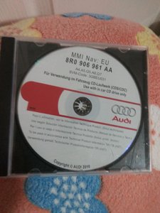

    Я могу тебе выслать диски обновления их 3 штуки. Маркировку не помню, машинку поменял. Брал их у ОД стоили в то время по 200 руб. За меньшие деньги + пересылка могу подогнать.

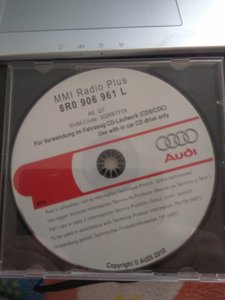

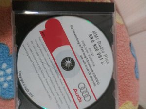

    Вот скрины всех трех дисков.

    Вот видишь, я немного забыл, на одном из этих дисков обновление прошивки с 0020 на 0029.

    тогда вставляй диск L и обновляйся
