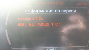

  14. Alex_72
    Alex_72 Новичок
    10 мар 2020
    54
    Ростовская обл.
    A6C6 2.0 tfsi 2008 рестайл
    WAUZZZ4F09N008094 20200302_125041.jpg Номер прошивки не знаю где смотреть.

  17. interculer
    interculer Заблокирован
    16 мар 2020
    1.425
    Чукотский АО
    AUDI
    #917 interculer, 19 мар 2020
    Алекс, вот самая последняя прошивка на твой mmi - 8R0 906 961 Q. Но похоже, что именно она у тебя и стоит. Значит нечем больше тебе обновляться.
  18. abacus62
    abacus62 Участник форума
    14 май 2016
    132
    Калининградская обл.
    AUDI A6 3.0 TDI CDUD 2016
    Это лицевая обложка диска. Нету больше обновлений блютуса для твоей машинки

  20. Alex_72
    Alex_72 Новичок
    10 мар 2020
    54
    Ростовская обл.
    Это то что ты мне присылал?
