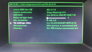

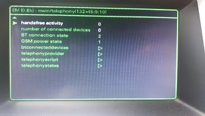

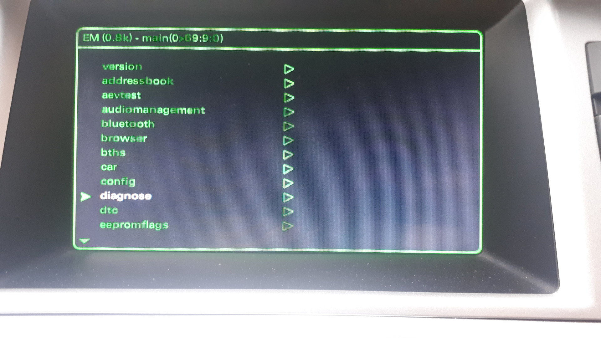

    У меня вот такое инженерное меню. 20200311_152732.jpg Может здесь что то не то стоит 20200311_152005(0).jpg 20200311_152555.jpg

    То что я написал, все активировано.Дальше может еще кто поможет.Поищи диск. Он в ремкомплекте есть,значит нужен.

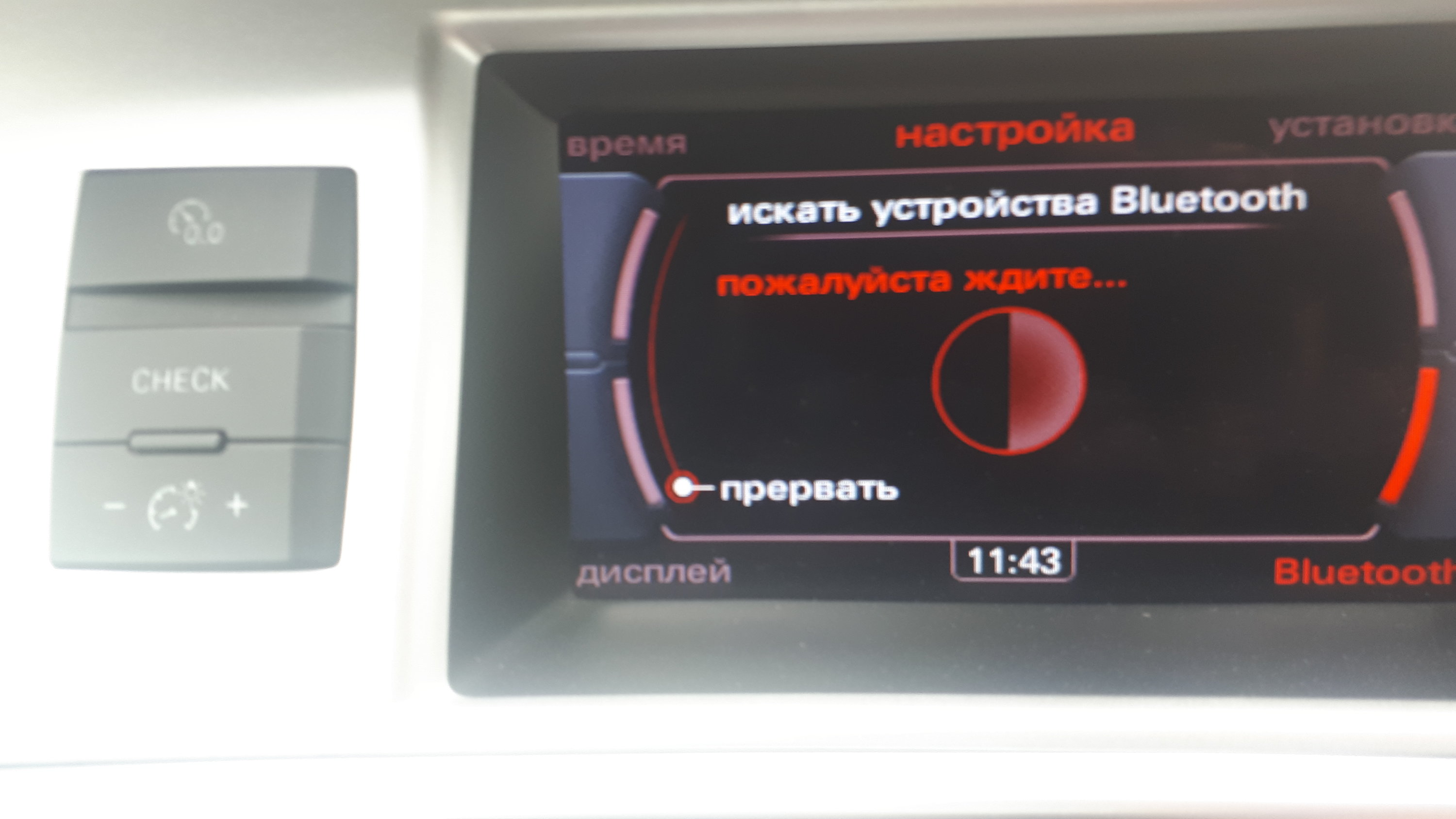

    Спасибо за ответ, но у меня и телефон не находит машину. Другую машину видит, мою нет.
