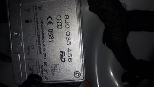

    Всем привет. Теперь и я со своей бедой. Данную тему прочитал полностью, но своего случая так и не нашел. Комплектация 9ZF, вроде всё есть для связи, вот только блок блютуз под ковром водителя не нашёл. Может на рестайле где то в другом месте его поставили. Не находит ни телефон авто, ни авто телефон. при поиске выдаёт вот что. 20200310_113955.jpg 20200310_113957.jpg Помогите разобраться. Телефон вообще машину не видит. В зеленом меню всё включено.

    Тоже мне беда...Двух литровые обычно пустожмотные на опции.Ауди даёт право выбора платить за опцию 9ZF или нет. Не нужно коробку искать там где ее нет.Зря только разбирал. Да, на рестайл у всех модуль блюпуп по умолчанию в головном устройстве.Есть ремкомплект для оснащения hands-free с проводкой (жгут), микрофонами и инструкцией по активации. Дерзай...Номер 8K1051473.

    У меня тоже было такое. У рестайловых 2008 года немного не доделан блок блютуз. Есть fix диск для этого исправления. Ну и конечно посмотри на наличие микрофонов и т.д. Если надо номер fix диска могу найти. Теперь просто нет времени (диск есть в наличии).

    Микрофоны 2 штуки стоят. В подлокотнике контакты под телефон есть. Разбирать пол совсем не проблема как пишут. Кресло не снимал и так залез. Правда сегодня разобрал ещё и багажник))) Сам не знаю уже что искал и нашёл вот ещё что 20200309_163159.jpg Комплектация по вину 9ZF.
