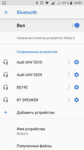

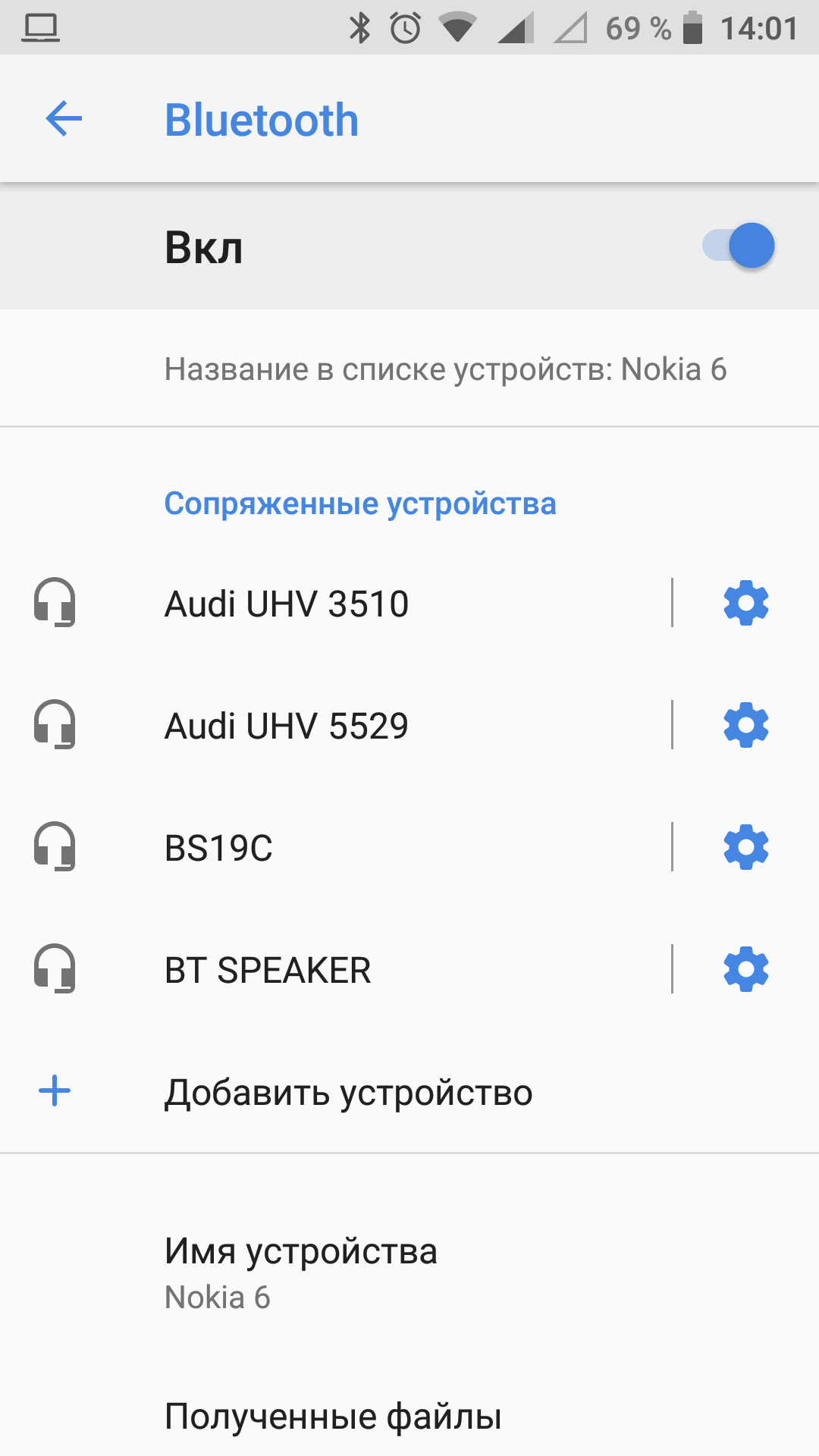

    Телефон в руки, блютус включить, поиск устройств и ищи что-то типа AUDI UHV3510. Затем подключить.

    Как ещё объяснить... НЕ ЖЛИ НИЧЕГО В МАШИНЕ НАФИГ. ВКЛЮЧИ ПРОСТО ЗАЖИГАНИЕ И ВЫЙДИ ИЗ МАШИНЫ БЛИН.Возьми в руки телефон, включи блютус, выбери поиск и найди что-то типа Audi UHV3510 и нажми на нем. Код по умолчанию 1234

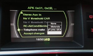

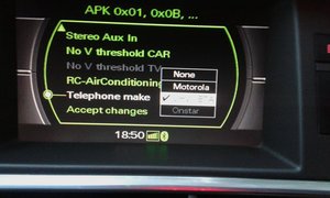

    Слушай, а в зелёном меню что стоит? И кстати, шнурком блок прочитай. Покажи его... Я не знаю в С7 моторолы ж вроде не ставили?

    Ребята. Извините но ничего не подключилось до этих пор. Не видит тел . В зеленое меню не знаю как залазить.
