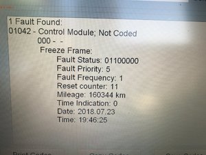

  4. serg16pma
    serg16pma Новичок
    16 авг 2016
    2
    audi a6c6 avant 2007 2.0 tdi
    Доброго дня! перестал работать однажды bluetooth. шнурок ошибку не дает, но и войти в блок не может. прошился с 4220 до 6030- без изменений. на экране пишет вот такую информацию- IMG_20170921_151446.jpg .подскажите пожалуйста, блок под замену или есть варианты лечения?

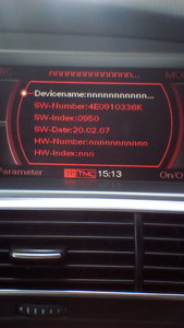

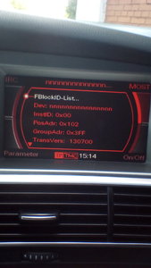

  7. Max72
    Max72 Новичок
    10 дек 2013
    25
    Франция
    Audi A6 3.0 tdi BMK 2006г
    в дополнение к вышесказанному

  8. Xeus
    Xeus Живу я здесь
    7 янв 2006
    2.912
    Казахстан
    Q7 3.6 FSI BHK Америкос
    Ну дык кодировка слетела. VCDS (а лучше ВАСЯ) в руки, интернет в глаза и кодируй

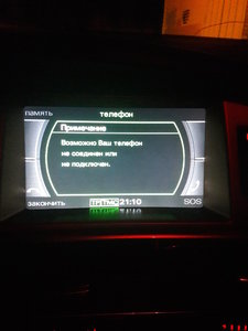

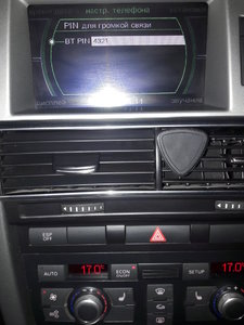

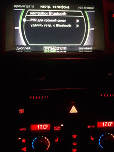

  9. outside
    outside Живу я здесь
    30 июн 2013
    1.077
    A7 3.0tdi S-line 4G
    Подскажите, не пойму есть ли блютуз в машине, чтобы с мобилой цеплялся, или только как громкая связь для штатного телефона в подлокотнике. В подлокотнике есть кредл, или как там его звать под трубку штатную. Но самой трубки нет.
    В меню вот что есть(фото), но телефон не видит сигнал блютуза от машины.
  10. witalij970
    witalij970 Завсегдатай
    12 фев 2010
    539
    А6/С6 3.0TDI Q08г.
    У Вас даже пин показывает!!! Включите поиск на телефоне, соединитесь и введите пин.
  11. outside
    30 июн 2013
    1.077
    A7 3.0tdi S-line 4G
    я же там и пишу как раз, телефон не видит блютуз, не с чем соединять!
    Пин этот я сам вбиваю в машине какой угодно, 4 цифры. Значка блютуз не появляется на мониторе ММИ, также как и телефон не видит сигнала.

  17. outside
    30 июн 2013
    1.077
    A7 3.0tdi S-line 4G
    Визуально я не осматривал блок, шнурка у меня нет. Как я понимаю, на дисплее он должен показывать значок блютуза, по крайней мере на прошлой такой ауди он появлялся у меня. Здесь этого нет ничего. Я склоняюсь к тому, что громкая связь видимо просто не для сторонних телефонов через блютуз у меня в данном случае. Или хз, как понять в меню ввод пина, но тогда как его включать? Нигде команды а-ля включить сигнал блютуз в меню я не нашел.
  18. Butch Coolidge
    Butch Coolidge Завсегдатай
    20 дек 2012
    699
    A6 Урод
    Значек блюпупа он покажет только тогда когда сконектится с трубкой.Трубку он ищет только после включения зажигания секунд 30.Потом не ищет.Система капризна к разным телефонам,как выше написал блок может быть мертвый,вариантов много.Предложу еще раз посмотреть шнурком блок!Нет шнурка,тогда визуально его посмотреть.Если блок есть,то подключить рабочий блок ,и тогда уж точно все будет ясно.Ну или вообще пробить на форуме по вину какая подготовка под телефон в машине.
  19. Xeus
    Xeus Живу я здесь
    7 янв 2006
    2.912
    Казахстан
    #839 Xeus, 7 сен 2018
    все у тебя есть. трубки в крэдле могло и не быть. у тебя так называемая подготовка под телефон, как и у меня.
    Ты просто немного недопонимаешь принцип. в двух словах: твоя машина - это просто такой наушник c пин-кодом, который надо телефоном найти как блютус гарнитуру и подсоеденить к нему, а не наоборот. попробуй на телефоне включить блютус и сделать найти блютус аксессуар - как только найдется что-то типа Audi UHV.... - сделай присоеденить, введи пин и радуйся громкой связи.
    PS: в зеленом меню надо поменять/проверить чтоб тип телефона стоял UHV/BTA

  20. outside
    30 июн 2013
    1.077
    A7 3.0tdi S-line 4G
    чуваки, всем спасибо кто писал про активирующийся блютуз при ВКЛЮЧЕННОМ зажигании ))))))))))))) Я всё это время пытался подрубиться просто при включенном мафоне, без зажигания))
    Всё работает в итоге!
