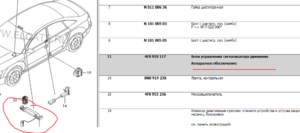

    Микрофон только этот:
    Остальные - это датчики объема/движения.

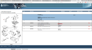

    И еще фото этого комплекта
  8. g01dt00th
    g01dt00th Живу я здесь
    24 ноя 2013
    4.689
    A6C6 AR 4.2fsi '06
    вот говорят же н@срано, а ты все засахарилось, да засахарилось :)
    это по моему ВИНу
    только вот исходя из SSP я перепутал где БТ, а где BOSE
    и вот как выглядит эта запчасть:

    Да я не пытаюсь тебе что-то доказать :nod:, просто я пытаюсь выяснить как включить (в какие пины на блоке) второй микрофон.
  10. g01dt00th
    24 ноя 2013
    4.689
    A6C6 AR 4.2fsi '06
    так вот мы и пришли к самому главному - микрофон то у какой? как на фотке только один? а вин есть с той машины, с которой все было снято? босе у тебя/там есть/было? Тут походу есть нюансы в виде сарай не сарай, босе не босе.
  11. Saabchik
    Saabchik Завсегдатай
    11 июл 2014
    747
    А6/С6 3.0 Q 05г
    У меня по факуту есть такой комплект который на твоем фото и плюс к этому еще один прямоугольный (с медным цилиндром внутри) это два комплекта от разных авто, вины с которого все это снято отсутсвует, т.е. бозе там или нет - не знаю. У меня бозе.

    Тот что "открытый" для БТ, а тот в котором с торца только одна дырочка для аудиосистемы.
  16. Saabchik
    11 июл 2014
    747
    А6/С6 3.0 Q 05г
    Спасибо, теперь более менее понятно.
    Получается блок блютуз не имеет дополнительных пинов для второго микрофона (пины с 1-36 отвечают за блютуз, а с 37-54 за встроенный тлф).
