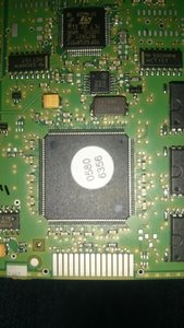

    A6C6 AR 4.2fsi '06

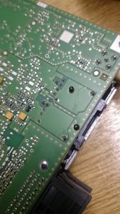

  7. rudi683
    rudi683 Живу я здесь
    18 фев 2013
    4.588
    Audi Q7 4l 3.0 tdi рест

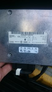

    Вскрыл блок, возле most разводы
      291,6 КБ
      79

  9. sonic_a4
    sonic_a4 Живу я здесь
    25 авг 2013
    4.491
    A6/C6 3.2Q 05г.

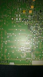

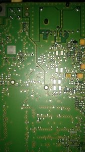

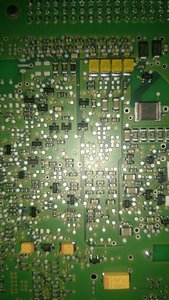

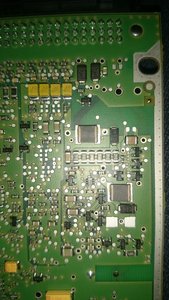

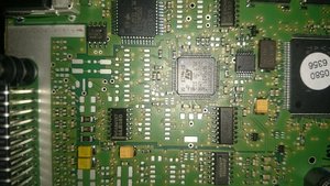

    выкладывайте крупные фото платы с элементами (будем напрягать спецов)) )

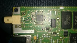

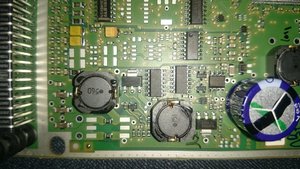

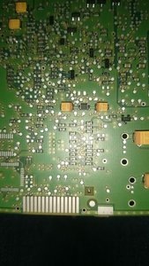

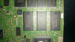

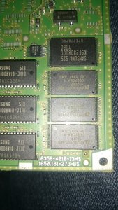

    Попробую сделать фото больше , мне кажется убили прошивкой, какая первая прошивка должна быть? когда купил стояла 2120 уже тогда не работал блютус

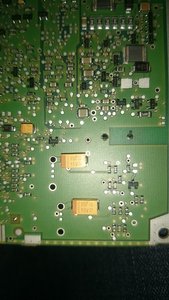

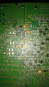

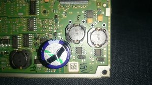

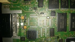

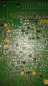

  11. rudi683
    18 фев 2013
    4.588
    такие пойдут?
      384,4 КБ
      61

  12. SergoV
    SergoV Участник форума
    2 апр 2009
    115
    A6
    Ребят ситуация такая , по Vin подготовка для телефона
    9ZJ . Может кто нашёл решение для подключения другого телефона по Bluetooth ?
