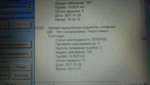

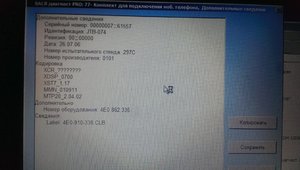

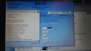

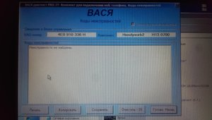

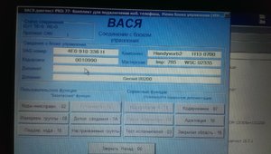

    Продолжаем копать.
    Сегодня цепанул ВАСю. В 77 блоке ошибок не обнаружил.
    Далее вставил второй диск 6030. С него все спокойно прошилось. И ТВ и тюнер и сам MMI.
    Вставил диск очистки и опять 152. Не хочет шиться никак. Все видит, начинает процесс стирания, показывает 0% и ошибка.
    Такое ощущение что блок стоит в какой-то защите. Проводя параллель с компом: будто файл с атрибутом "только чтение".
    Кстати читая ошибки ВАСей. Наткнулся на такое. Может это о чем-то скажет.
    В это время вчера я как раз обновлялся.

    Как прошил 6030 снова через Бутлоудер? И почему в кодировке знаки вопроса (XCR ????????). Надо подключить шнурок и посмотреть что у меня.
