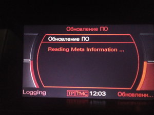

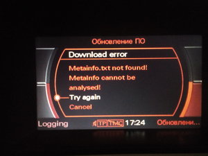

    Сегодня, как сказал Игорь проверил чейджер на вшивость. По ходу "вшивый". Так как с двух дисков записанных в разных прогах, прошивка MMI c 5540 до 6030 не пошла. После попытки считать метафайлы
    ушёл в ступор
    Вероятно для музыки потеря ряда цифр на слух не воспринимается, а для ПО - критично.
    Не знаю, скорее всего полезу внутрь чейджера. Попытаюсь "сдуть" пыль с линзы и призмы. Потому как взять у кого нибудь на время не реально (кому хочеться разбирать "бардачёк" и якобы рисковать своим девайсом).

    Есть такие приблуды, включаются в разрыв оптики. Позволяют организовать подключение флешек, SD-карт и определяются как 7-ой диск. Можно ли записать ПО на флешку и с помощью этого девайса залить прошивку?
  6. Странник_01
    Странник_01 Живу я здесь
    25 мар 2007
    1.071
    A6/4F/C6 3.2Q 06г.
    Да далековато находишься.
    Вряд ли, прошивка идет только с ченджера и только с первого диска.

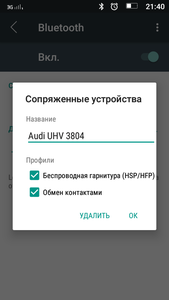

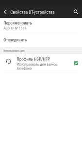

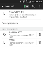

    Ну у меня еще хуже:

    Чтобы моб. телефон устанавливал соединение с блоком БТ автоматически, в меню моб. телефона должен быть включён профиль Bluetooth SAP. Игорь озадачил меня этим профилем SAP и я попытался разобраться с чем это едят.
    Начал собирать информацию. SAP (Sim Access Profile — доступ к симке телефона, считывание контактов и загрузка смс из телефона в mmi), что позволяет использовать одну SIM-карту для нескольких устройств. Изучив свой моб. телефон понял – у меня этой хрени нет. Вопрос: почему?
    Если «забить» в поисковик Bluetooth SIM Access Profile – вывалится куча информации которая многое объясняет. Оказывается часть моб. телефоны идут с этим профилем, как говорится из коробки. А некоторые телефоны обижены производителем и не имеют этот SAP. Но это не приговор. Если Ваш телефон не поддерживает данную функцию, её можно добавить с помощью мобильного приложения, вот ссылка где я прочёл всё это и не только: www.android-rsap.com Там на английском нужен перевод, если зайти с мобилы через Chrome перевод предлагается автоматом. Также наткнулся на приложение которое позволяет не держать Блютус в моб. телефоне всё время включенным когда находишся в машине (экономит батарею), оно каким то образом отслеживает ситуацию и в случае поступления звонка или попытке позвонить из автомобиля автоматически включает БТ в моб. телефоне на время разговора. Ещё не пробовал не то, ни другое из-за нехватки времени, но жо...ой чувствую мы на правильном пути.
    Так же, чтобы мобильный телефон устанавливал соединение с блоком БТ автоматически, он должен быть сохранён в блоке, как авторизированное устройство. Но когд я изночально, либо с очередным вводом пина устанавливаю связь с машиной, то она ни как не просит меня сохранить моб. телефон и даже в меню блока БТ нету возможности посмотреть какие устройства сопряжены с ним. Только "Удалить сопряжённыуе устройства" и "Сброс на заводские установки".
    Вот ещё:http://4pda.ru/forum/index.php?showtopic=637553
  14. Cudesnik
    Cudesnik Участник форума
    12 мар 2016
    139
    A6 4F C6 2.4BDW
    #654 Cudesnik, 4 янв 2017
    Из этого я понял следующее.
    Если в машине автотелефон (там какая нибудь нокиа или моторола по заводу), то SAP нужен. Если у меня в кармане моб. телефон, а в машине комплект для подключения мобильника ( ну скажем блок БТ 4F0 910336D), то Bluetooth SAP не нужен. Тогда, чтобы установить автоматическое соединение с блоком БТ зачем в моб. телефоне включать профиль SAP? Или я какой то тормоз?
    То бишь всё перечисленное в посту #746 никакого отношения к автоматическому соединению машины и моб. телефоном не имеет?
    Но Игорь ты мне советовал:
    Проверь это.
    Мобильный телефон не устанавливает соединение автоматически.
    Меры: Чтобы мобильный телефон устанавливал соединение с адаптером автоматически, в меню
    телефона должен быть включён профиль Bluetooth SAP (да), и телефон (т. е. данные
    телефона) должен быть сохранён в адаптере, как авторизированное устройство.
    В некоторых моделях мобильных телефонов профиль SAP необходимо включать отдельно.
    Сделать соотв. установки в меню мобильного телефона.
    Что ты подразумевал под словом адаптер.

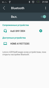

    иногда проблемы, как мне кажется, от много ума. Кудесник, внимательно смотрим на скриншоты в собственном сообщении #741 - текстовую часть и ставим "виден всегда". Идем к машине и проверяем:)
  17. Cudesnik
    12 мар 2016
    139
    A6 4F C6 2.4BDW
    #657 Cudesnik, 4 янв 2017
    Когда включен Bluetooth в телефоне и открыты настройки, то "Lenovo A2016a40 виден всем устройствам" там так и написано. Ведь установка связи в машине активно несколько минут и поэтому "виден всем устройствам" и " виден всегда" одно и тоже и необходимо только на эти несколько минут. Скажи что я не прав.
    Ну нету у меня в телефоне "виден всегда" есть только "виден всем устройствам"

    Вы советуете выбрать "виден всегда". Повторюсь, у меня этого нету, есть только "виден всем". Во время соединения, в данный момент времени это одно и тоже. Если я не прав, докажите это, а не говорите о моих рассуждениях. И поверьте помимо как Вы говорите рассуждений я что то делаю и физически.
