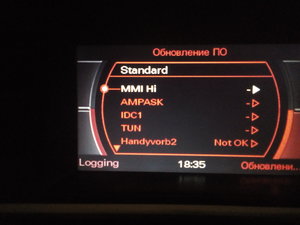

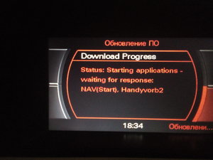

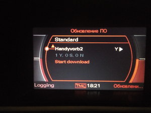

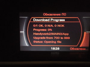

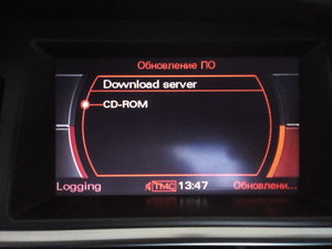

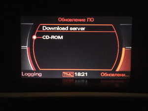

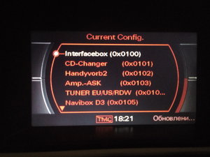

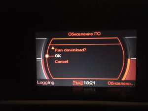

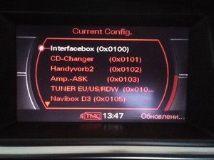

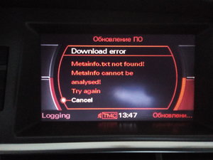

    Попробовал повторно обновить «Handyvorb 2» (у меня версия 0700), вставил в пустой чейнджер первый CD1 от 6030, подождал 2 мин., зажал «сетап-ретурн» появился экран
    запустил обновление правой нижней кнопкой около шайбы
    нажал шайбу
    подождал загрузку метафайлов
    нажал шайбу
    можно обновлять Handyvorb 2 «Y» запустил «Start download»
    опустился в низ
    подтвердил «OK»
    далее
    через 15-20 секунд появляется экран с ошибкой
    выхожу назад
    далее Handyvorb 2 «Not OК» обновление не прошло
    диск писал в неро и в алкоголе, в обоих случаях всё как показано в верху. Кто что подскажет.

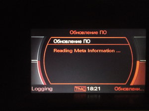

    Сегодня пробовал обновить ПО телефона вторым диском 5570.

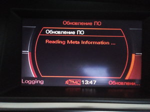

    Вставил диск и запустил обновление. На считывании метафайлов и встало.

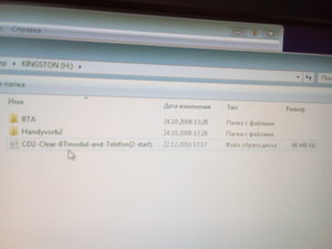

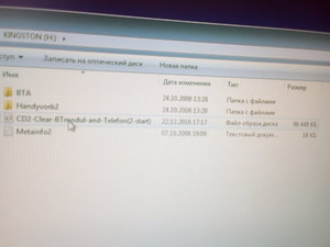

    Через торент забрал три диска в виде архива. Разархивировал второй нужный мне диск. В нём две папки BTA, Handyvorb 2 и текстовый документ в блокноте Metainfo 2. С помощью программы ImgBurn сделал образ диска, в него попали этих две папки без текстового документа. Затем записал образ на CD-R диск на 4-й скорости (в отличии от Неро и Алкоголь только в ImgBurn смог установить минимальную скорость). После записи программа проверила качество записи………… без ошибок. Пока только ????????????? Единственное не отключал проверку региона, возможно причина в этои, так как я понял, это ПО для Европы.

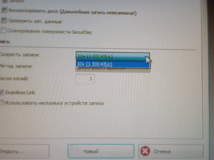

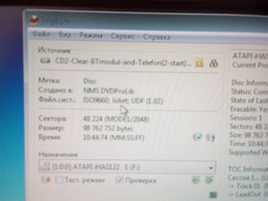

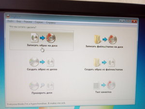

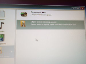

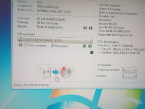

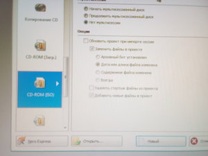

    Очередная попытка обновления телефона вторым диском ПО 5570.
    Даю подробное описание действий, дабы выявить ошибки в моих манипуляциях, если они присутствуют. Скачал ПО 5570, разархивировал второй диск ПО, там уже лежит образ.
    Запись дисков в двух программах:
    ImgBurn и Nero

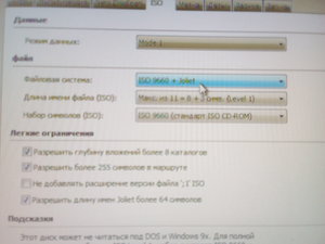

    Выбираю уже готовый образ
    Выбираю файловую систему Joliet
    ImgBurn предлогает. Nero предлогает.
    Выбираю скорость записи
    В ImgBurn я поставил 1-ую. В Nero только один вариант 10 -ая.
    После прожига имею два диска с ПО от двух программ.

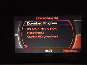

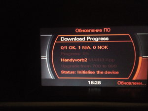

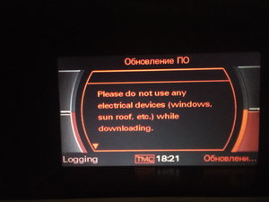

    Иду в машину. Машина ругается на регион. Отключил в инженерке. Метафайлы прочлись, запускается установка
    и затем Ошибка 152 устройства по двум дискам одинаково
    Б.......ть, что я делаю не так? Фуууууу.
    Игорь огромное спасибо, что не посылаешь лесом, понимаю задолбал. Уже готов смириться, но гложет желание сделать так, как должно быть. Может защита обновления какая стоит, или зависит от буквы D на конце SW: 4F.........D блока. Может мне прошить MMI до 6030, затем снова пробовать телефон. Ребята, может у кого была подобная ситуация и он справился с ней не молчите, подскажите.

    Тоже так и не понял как обновить. Пробовал только диском от 6030. Та же 152 ошибка. И соединял с телефоном и в таком виде начинал шить. Один фиг.
    В итоге появилась только одна мысль. Пробовать шить через бутлоадер.
