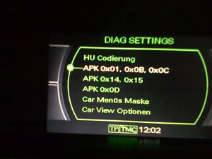

    2. ИНЖЕНЕРНОЕ МЕНЮ:
    а. TELEPHONE напротив BTA ставлю галку, которая с повторным входом исчезает.
    b. МОТОРОЛУ меняю на BTA выхожу, затем снова захожу опять МОТОРОЛА (честно говоря уже задрала эта МОТОРОЛА).

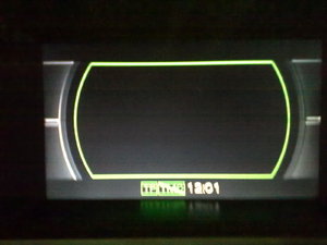

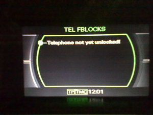

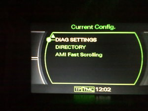

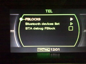

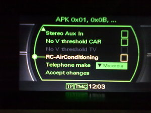

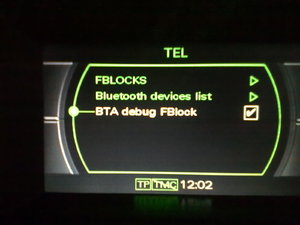

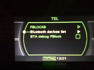

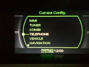

    Съездил в Минск заменил не рабочий блок на другой 4F0 910 336 D. Установил на машину, включил зажигание, нажал кнопку TEL - на экране
    Подключил диагностику: ошибок по [77] блоку телефона нет, диагностика оптошины всё [ОК]. Зашёл в кодировку – стоит код [0010900], в адаптации канал [133] Bluetooth включён стоит [1], в Gateway напротив [77] телефона галочка стоит. На экране попрежнему без изменений. Попробовал установить связь – телефон машину увидел, запросил ввести пин код [1234] и на этом всё. Зашёл в инженерное меню [TELEPHONE]
    далее [FBLOCKS]
    пишет
    Захожу в следующую строчку
    там ничего нет
    Напротив [BTA debug FBlock] поставил галку
    Далее
    в [Telephone make] меняю [Motorola]
    на [UHV/BTA]
    Выхожу – снова захожу вместо [UHV/BTA] опять стоит [Motorola], [UHV/BTA] почему-то не сохраняется. На этом и застопорился. Читал отчёт по установке http://avtomarket.ru/journal/Audi/A8/27227/ - у товарища тоже в инженерном меню было написано Telephone not yet unlocked.Он взял диск с прошивкой и обновил модуль после чего телефон заработал. Может и мне это надо сделать?
    IGOR33 какие мысли, надеюсь на твою подсказку.

    #596 Cudesnik, 30 ноя 2016
    В инженерном меню заменил [Motorola] на [UHV/BTA] сохранил изменения нажав [Accept changes].
    Блок для диагностики доступен.
    В кодировке блока [77] стоит 0010900
    В адаптации канал 133 стоит 1=Bluetooth вкл (активирован)
    При нажатии кнопки TEL открывается экран
    Телефон машину увидел, запросил пин код 1234, машина телефон не видет.
    Где я ещё что то не включил и какой экран должен открываться при нажатии кнопки TEL.

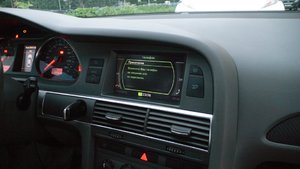

    В #667 фотка хорошо открывается. На экране пишет.
    Возможно ваш телефон не соединён или не подключён.
    Что это означает? Блок каким то образом не активирован, либо мобильный телефон не подключен.
