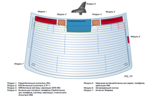

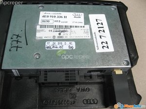

    Очередной вопрос по замене "штатного блока телефона с трубкой моторола" на блок "хэндиворб2 4E0 910 336".
    В Else посмотрел подключение "штатного блока".
    Посмотреть вложение Printing from Tmplt6.pdf
    По схеме R152 антена блютуз R52 наружная антена радио, телефона, навигации.
    Антена.gif .
    В блоке "хэндиворб2 4E0 910 336" антена блютуз вставляется по месту, но нету гнезда для подключения анетены R52 радио, телефона, навигации.
    Вопрос не отвалится при замене радио и навигация.

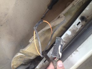

    Здравствуйте! Подскажите по поводу подключения блютуза mmi 2g :
    нашел под ковром водителя разъем и закольцованную оптику я так понимаю это под блютуз видимо микрофон тоже есть.
    Вопрос- если купить блок блютуз и воткнуть его на место будет мне громкая связь? есть какие нить нюансы в этом деле.
      76,6 КБ
      159

    Установил блок на место.ошибок нет. Его как то включить надо?
      67,9 КБ
      85
  13. Peka
    Peka Участник форума
    13 июл 2014
    338
    A6/c6 3.0 05г
    #553 Peka, 10 май 2016
    Включи зажигание и смотри на телефоне в поиске блютус устройств, что-то связанное с ауди, если найдёшь то пароль, если не ошибаюсь 1234. Если конечно у него защиты нет.
  14. felb
    felb Участник форума
    25 окт 2010
    372
    A64F 2005/2.4 BDW
    Разобрался спасибо! все заработало! уже позвонил пру звонков))!

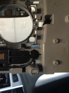

    Здравствуйте.у меня Ауди а6 с6 рестайлин 10 года.2,8 fsi. Активировал Блютус,все работает вот только меня не слышно.разобрал потолочную лампу и не знаю что купить и что поставить.подскажите пожалуйста.у меня в лампе вроде какие-то микрофоны стоят,на фото видео!заранее всем огромное спасибо!

    Тоесть микрофон надо ставить?а номер для а6 с6 рестайлинг не подскажите?
