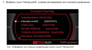

    Пробовал прошить телефон первым диском (CD очистки и ремонта тел.) ПО 6030. В меню блоков для обнавления нету телефона (Handyvord2 (0х0101))
    Опять не видит блок тел. (J526). Огорчяюсь и пытаюсь сделать вывод, что блок приказал долго жить:(. В голове крутится одно НО :uhoh:

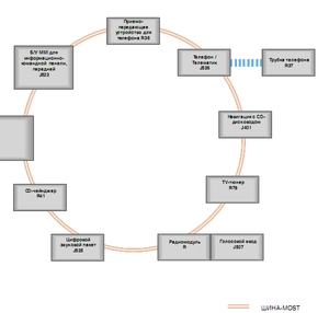

    На просторах форумов есть такая информация, что все блоки входящие в
    мультимедийный интерфейс Audi MMI связаны между собой оптической шиной (шина-мост):
    И если один из блоков умер (удаляют блок и ставят оптическую перемычку, так называемое кольцо) или повреждена оптическая шина, то неработает вся группа. У меня работает всё кроме телефона. Менять не дешовый блок? Но сылаясь на функцианирование этого моста вроде блок жив и возможно причина в другом. Короче я в замешательстве :rollingeyes:. Может кто, что подскажет :help:.
    Опять не видит блок тел. (J526). Огорчяюсь и пытаюсь сделать вывод, что блок приказал долго жить :(. В голове крутится одно НО :uhoh:
    На просторах форумов есть такая информация, что все блоки входящие в мультимедийный интерфейс Audi MMI связаны между собой оптической шиной (шина-мост):
    И если один из блоков умер (удаляют блок и ставят оптическую перемычку, так называемое кольцо) или повреждена оптическая шина, то неработает вся группа. У меня работает всё кроме телефона. Менять не дешовый блок? Но сылаясь на функцианирование этого моста вроде блок жив и возможно причина в другом. Короче я в замешательстве :rollingeyes:. Может кто, что подскажет :help: . И ещё, зачем делать работающий продукт, который занимается программным самоубийством. Умышленно или по ошибке. Что за диверсия??? :confused:
