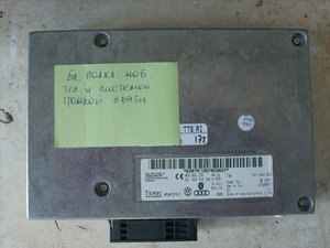

  11. witalij970
    witalij970 Завсегдатай
    12 фев 2010
    539
    А6/С6 3.0TDI Q08г.
    Или замена блока на такой:
      86,9 КБ
      156

  16. Butch Coolidge
    Butch Coolidge Завсегдатай
    20 дек 2012
    699
    A6 Урод
    #516 Butch Coolidge, 5 янв 2016
    Ремонтный диск телефона попробуй.
    Просто когда обновлялся надо было блок блютуза отключать и закольцовывать.
    Я так блок положил один.
    Скорее всего не исправишь.
    И скорее всего на 6030 будешь переходить блок вообще умрет.

  18. Butch Coolidge
    20 дек 2012
    699
    A6 Урод
    По этому что не знают и кладут блоки пачками.Эти блоки очень капризны.
    Я к официалам съездил на добролюбова,ибо мы с dim250568 его скаченным ремонтным диском пробывали не вышло.Блок вообще в нули по железу ушел.Так и не смогли его поднять.
    Честно не помню, но вроде так тоже делали..Чего только не перепробовали.
    Потом плюнул взял б/у http://www.audi-club.ru/forum/showthread.php?t=427907 но он оказался не рабочим.И продавец пропал.
    Этот не рабочий так и лежит пылится.Если вдруг свой положишь прошивками,то когда будешь покупать б/у, нужно сделать несколько звонков для проверки.Удивительно, но мертвый блок по железу при первой постановке может дать один звонок,а потом засыпает.Два блока таких видел пока был в поиске.
    Купил другой рабочий.Поставил, поправил его ремонтным диском на добролюбова и все работает с любыми телефонами..
