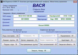

    Макс1985, зайди в 77 блок, сразу увидишь какой у тебя блок. Скрин сюда.

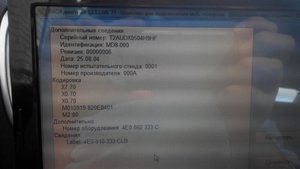

    Сделал фото экрана в 77 блоке и фото вкладки дополнительная информации.
    Прошу посмотреть номер блока блютуза - может ли он работать со смартфонами???

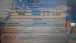

    второе фото

    Игорь, а если родную мотороловскую трубку убрать физически и попробовать по блютусу подключиться? Дохлый номер?
    PS: у меня стоит хендиворб2
    из недостатков:
    1. Не совсем корректно работает с двусимочными телефонами (Samsung GT-S360H, Nokia 515 ) - не всегда, но иногда глюкает - в смысле при наборе, до соединение идет звук в динамики - противный такой рык и в логах ошибки лезут - типа непостоянная по блоку телефона. Звонит с симки по умолчанию. Принимает звонки с обоих симок. С односимочными и встраиваемый в крэдл (Nokia 6230i) - без проблем.
    2. Говорят (сам не пробовал, так как в силу работы ненавижу огрызки) прохо работает с iPhone. не проверял. Говорят нужна прошивка.
