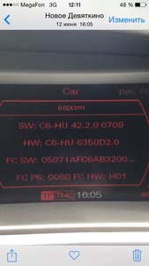

    Да без понятия , сегодня сфоткаю и выложу) неужели прошивка имеет значение? Просто начитался уже много статей, люди вообще , не обновляя подключают и работает все... Версия она в меню setup указывается? image.jpg

    4220 потом были 5150-5540-6030,т.е. 4220-совсем древняя.

    я конечно извиняюсь за наглость , Вам не сложно будет популярно объяснить как оно перепрошивается? Я просто читал про это, боюсь накосячу) 1- я должен в инжинерке включить бутлуодер 2- потом записать на диски эти прошивки 3- вставить диск в чейнджер и ждать...
    Просто читал, что не обязательно и по очереди ставить, можно сразу 6030... Или это не так? Где найти эти прошивки? И записывать на диск это все надо не создавая образ, типа просто файлы записать?

    Я думаю разберётесь: http://www.audi-belarus.by/forum/viewtopic.php?f=54&t=716
