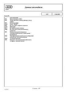

    Какой телефон и как подключить?
    Всем здравствуйте. У моей машинки есть подготовка под телефон. В подлокотнике какие- то контакты. Означает ли это, что у меня и микрофоны уже имеются? И какой адаптер туда надо подключить Стоит ли это того? Заранее благодарен.
  7. АндрейР
    АндрейР Желаю чтобы все!
    19 апр 2004
    65.956
    A3\8P\2,0Т\Q
    Нужно пробить вин и посмотреть что есть в машине, может и не нужно ничего докупать, а просто "связаться" с машиной по "синему зубу"
  8. саняче
    саняче Участник форума
    21 май 2015
    421
    A6C6. BRF 2.0,2007
    image.jpg вот
  9. АндрейР
    19 апр 2004
    65.956
    A3\8P\2,0Т\Q
    #429 АндрейР, 5 июл 2015
    Как и у меня 9ZF,т.е. просто пользуйтесь вluetooth....у меня всё работает.
