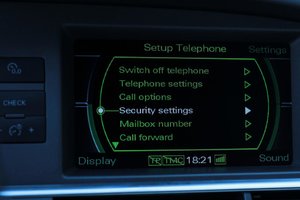

    2.4 BDW 04.г МКПП
    это то что в меня Bluetooth
      51,8 КБ
      140

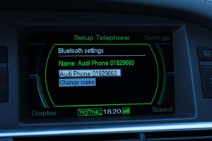

    У меня 5ххх прошивка, не помню точно какая. пробуй обновляться тогда.

    27 апр 2014
    497
    2.4 BDW 04.г МКПП
    это, то что в списке Tel.->setup-> сразу напишу чтобы лишних вопросов не было, что ниже тоже прокрутку делал, там нет ни блютуз, ни пин-код...)))

  4. Refic
    Refic Живу я здесь
    3 июл 2013
    3.119
    A6 ABT 3.0TDi
    Telephone settings смотри.
    Настройка PIN кода доступа:
    TEL->Setup->Настройка телефона (Telephone settings) -> настройка Bluetooth (bluetooth settings) -> PIN для громкой связи (headset pin) -> BT Pin.
    Но там у тебя ничего нет, почему-то.. Видимо, и вправду дело в прошивке
