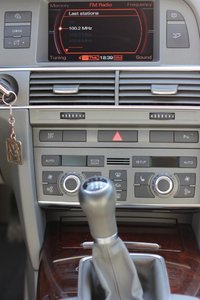

    У тебя MMi экран монохром или цветной? Кинь фото салона.

  17. Сергей-013
    Сергей-013 Участник форума
    27 апр 2014
    497
    2.4 BDW 04.г МКПП
    цветной

  18. Refic
    Refic Живу я здесь
    3 июл 2013
    3.119
    A6 ABT 3.0TDi
    2g у тебя.

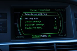

    Кстати, Удаление устройств на MMi 2g High:
    TEL->Setup->Настройка телефона -> настройка Bluetooth -> удалить устр. с Bluetooth -> Да.
    Настройка PIN кода доступа:
    TEL->Setup->Настройка телефона (Phone setup) -> настройка Bluetooth (bluetooth setup) -> PIN для громкой связи (headset pin) -> BT Pin.
    примерный перевод

  20. Сергей-013
    27 апр 2014
    497
    2.4 BDW 04.г МКПП
    вот что у меня
