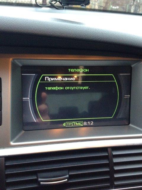

    Добрый день.
    Пробовал у себя подключить тел, не получилось. По вину про блютуз ничего не сказано. Подскажите есть он у меня?
    WAUZZZ4F48N028363

    Вот что показывает ММI.

    У меня вот так написано:
    9ZG Подготовка для постзаводской установки моб.телефона с громкой связью

    Спасибо.
    По вину у меня такого кода нет.
