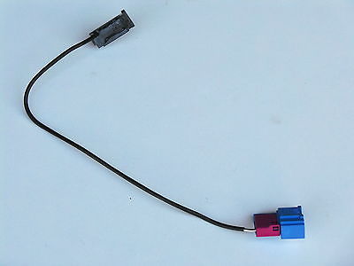

    Киньте кто нибудь фото микрофона в плафоне, а то не пойму есть он или нет!?
  8. dim250568
    dim250568 Живу я здесь
    14 апр 2006
    3.197
    А6C6 2.4 дв.BDW
  9. ВиталийА6
    ВиталийА6 Завсегдатай
    25 мар 2009
    716
    А6 3.0Q BBJ 2006
    спасибо!
