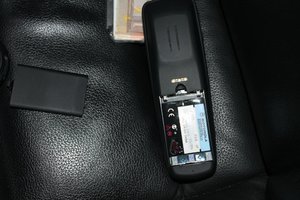

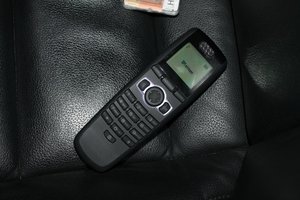

    У меня есть трубка с телефоном Блутуз в подлокотнике. Не получается подключить мой Galaxy S2.
    Я могу подключить другой телефон?

  12. 1.Kla$
    1.Kla$ Завсегдатай
    11 сен 2008
    695
    Германия
    AMG GT
    ´05
    Вот такая, на аккамуляторе стоит Моторола.
      110,5 КБ
      1.493
      110,3 КБ
      1.083
  13. fedy2007
    fedy2007 Участник форума
    17 апр 2012
    122
    a6 c6 2.7tdi 08г
    да
    нет.
    если вытащить телефон из подлокотника, то автоматически включается блутуз!
