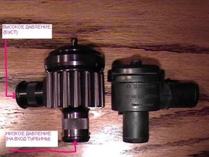

    Ребята! Чего-то я совсем запутался. В стоке байпасс подсоединяется как на картинке?

    угу.

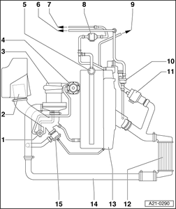

    кстати для Uldis, насчет твоего вопроса в gt-club.
    вот рисунок как все подрублено. совмещено только на топливный регулятор+мозг. (я тебе там чуть неправильно написал). а 9 - тоже отдельный выход (которого я не помнил). идет на ABS и кондей вроде. ну короче хз куда не важно это :)

    откуда ты это выкопал? дай ссылку почитать что под циферками

    как откуда? ELSA! :)
    1. Charge pressure control solenoid valve -N75
    >Installation position: At front right of engine compartment
    >Checking =>Page 21-12
    2. Air-mass meter -G70
    3. Turbocharger
    4. Mechanical charge pressure control valve
    5. Fuel pressure regulator
    6. To activated charcoal filter
    7. To engine control unit
    8. Water separator
    9. Connection for differential lock and air conditioner
    10. Activated charcoal filter system solenoid valve 1 -N80
    11. Idling-speed stabilisation valve -N71
    12. Charge air cooler
    13. Intake manifold
    14. Pressure pipe
    15. Overrun shutoff valve

    спасибо, не понял, что ты имел ввиду насчёт геометр. пропорций

    ну всмысле тут как бы не просто вакуумная диаграмма, а довольно наглядно видно что куда идет в каком месте втыкается.

    вот это мне и надо, да ещё поподробней :) спасибо

    Наверное,действительно все рассчитано под штатную турбу (каковая и стоит) и "улучшайзер" здесь особой пользы не принесет.Я вот еще что подумал:с blow-offом будешь всегда знать работает перепуск или нет;шипит-все ОК,нет-дела хреновые.А с родным как узнать?или это сразу чувствуется как-то?
    Я пока себя успокоил тем что достал его,проверил-он работает-открывается-закрывается,и трубку вакуумную что от коллектора идет заменил на новую.
    Кстати,МАФ и МАП-это чего?
    Спасибо:beer:

    да заметишь ты. штатные с мембраной у них она обычно рвется и плучается как бы дырка. частично буст буит обратно на вход турбы уходить. вести себя будет так же как дырки в вооздуховодах примерно.
    маф - датчик расхода воздуха
    мап - просто датик давления воздуха.

    В чем польза установки гипербуста, вместо штатного байпаса? Польза есть?

    Штатный клапан часто не выдерживает повышенного после "чипования" давления, начинает травить, со всеми вытекающими последствиями. Второй причина в том, что Гипербуст вроде работает быстрее и четче (проверить трудно, но субъективно это так).

    т.е. если я зачипуюсь, мне желательно байпас поменять? а пшикают только блоу-оффы? :)

    ДА,ты прав!

    Всё верно. Звук, конечно, у blow-offа прикольный, "гоночный", но меня через какое-то время он стал раздражать, а главное сотав смеси у нас на некоторых режимах из-за него некорректный. Так что просто ставь хороший by-pass :up:
