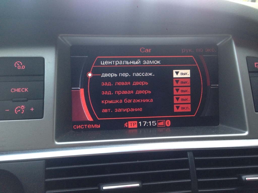

    Ситуация такая: при постановке или снятия авто с сигналки (стоит штатная) центральным замком передняя пассажирская дверь открывается и закрывается, но если открыть и закрыть пассажирскую дверь, потом проехать немного снаружи она уже не открывается только изнутри! Причем если машина стоит на месте то она спокойно открывается как снаружи так и изнутри, почему во время движения снаружи она блокируется?? надоело уже постоянно тянутся и открывать пассажирам дверь)) в настройкам MMI центральный замок активен на переднюю пассажирскую дверь:confused::confused::confused:

    зачем тянутся к ручке справа, если есть кнопка ЦЗ слева. Блокируется она потому, что в настройках MMI включена автоблокировка дверей по время движения. Галки по дверям - это какие двери надо открыть вместе с водительской при снятии с охраны.

    Дык вот

    А если с кнопки ЦЗ не открывается - цеплять шнурок и читать ошибки по блоку комфорта, 99% должны быть

    нашел, автозапирание отключено, причем задние двери же не запираются, а вот только пердняя пассажирская блокируется, кстати ЦЗ у меня на всех дверях включен :confused:

    про двери - ВКЛ напротив каждой означает, что при с снятии со штатной охраны эта дверь откроется, мне не треба, поэтому все выкл.
    ищи шнурок (VCDS или ODIS) и читай ошибки по всем блокам, может разъем двери отошел, мож коротнуло где.
