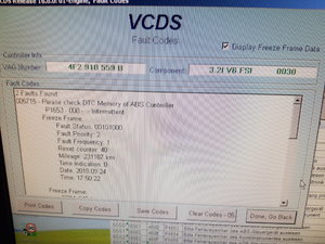

    Они есть, ибо в верхних скринах написано читать ошибки в блоке абс

    Ну вот опять английским по белому написано- прочитай ошибки в блоке абс, я правда не понимаю, тому, кто vcds подключил вероисповедание не позволяет выбрать НЕ блок двигателя?

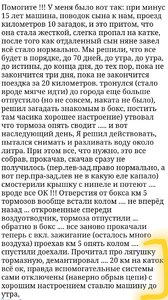

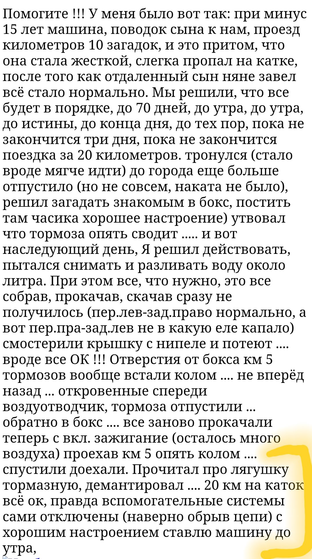

    Нашол на форуме и так цитирую.
    У автора a6 c5 2001
    -Вопрос на форуме:
    Но проехав километра 3-4 педаль становится дубовой.Тормоза греются и пропадает накат, как следствие появляется сопротивление. Сразу оговорюсь отключали блок АБС, отстегивали датчик продольного ускорения (или как то так) он стоит на насосе АБС, вынимали предохранители АБС и ЕСП. Диагностировал Vag'ом - показало только "Ошибка датчика давления G201" - неверный сигнал - спародическая.Пару раз загорались симовлы ABS и ESP. На данный момент машина тормозит 4 колесами.Но только километра 3-4, после чего приходится стравливать давление путем отворачивания трубок с АБС - и опять появляется накат. Греется сильно переднее правое и заднее левое колесо. И вот куда копать а? Изучение форумов ничего не дало...
    -И когдо он устранил проблему:

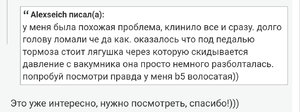

    Всем доброго времени суток. Хочу выразить благодарность всем за ответы. Но ни блок АБС, ни ГТЦ ни манжеты самого ГТЦ, ни тормозные шланги были не причем. Виной всему оказался вакуумный усилитель тормозов. Купили на разборе другой - поставили, прокачали, проблема пропала. Разобрали старый вакуум. Один из двух кроншейнов крепящих шток к манжете внутри самого вакуумника оторвался.Вакуумник вроде и работал но чем чаще машина тормозила тем сильнее его прекашивало и педаль механически становилась глубже к полику, хотя в целом особо заметно не было. Так что надеюсь если кому-нибудь пригодится этот опыт.

    На с5 и с6 совершенно разные вакуумники, но исключать на 100% конечно нельзя. Подключите vcds или odis, и посмотрите ошибки в блоке абс, выложите их сюда и сразу станет все понятно

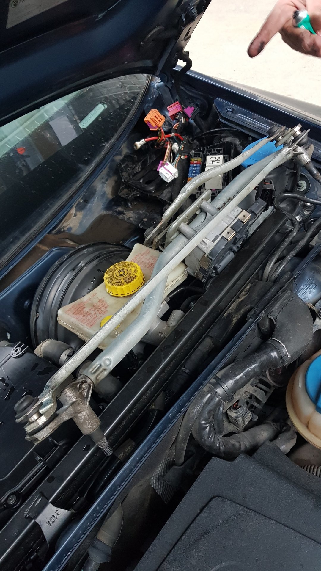

    Ну вот я бил сегодна у официалов, отрегулировали педаль тормоза и лагушку, разобрали тормозание супорта и смазали направлаюши, прокачили нови тормознои жидкост, И всё. Сечас езжу нормально не клинит тормоза.
    Сечас начился, иногда проваливается тормоза и держит чут ниже.

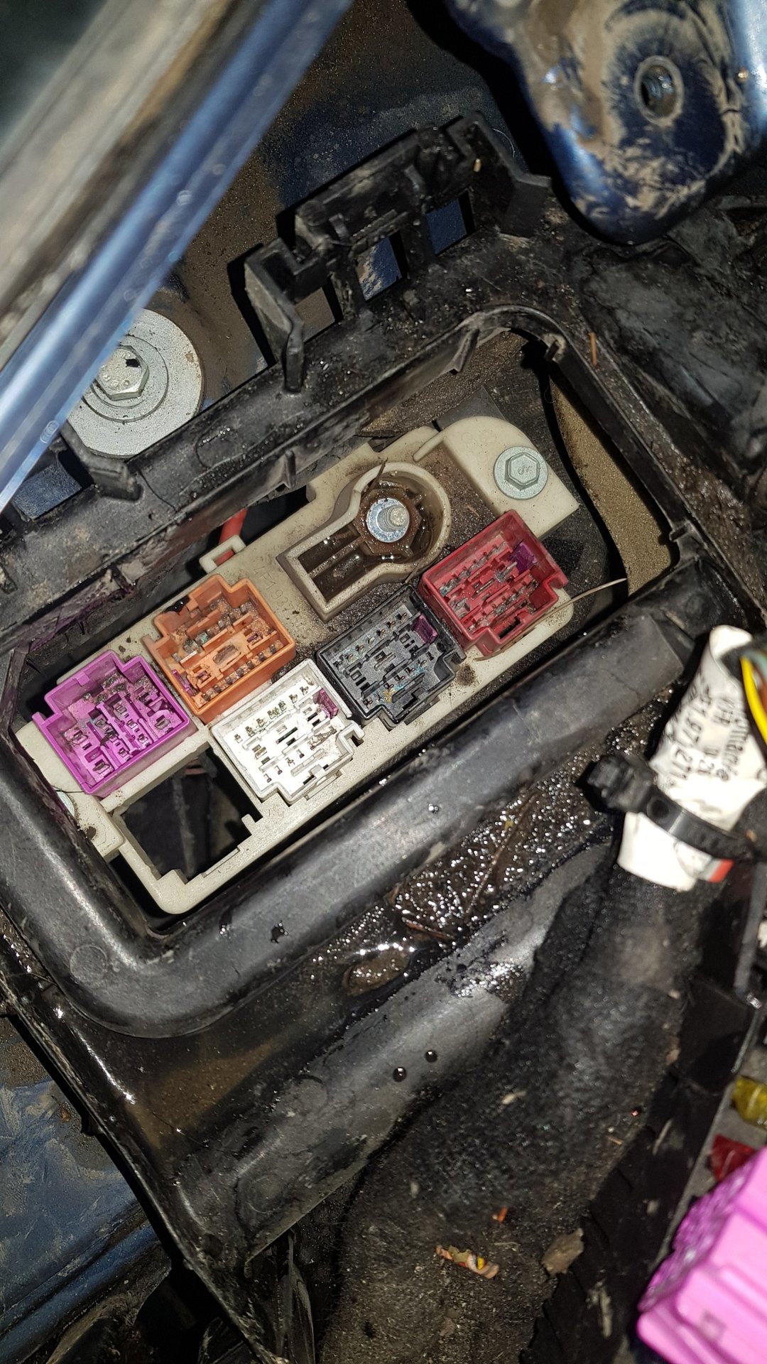

    когда я виехал из мойки вногах бил вода и решил сделат и ето, Разобрали всё и засодили на герметике. 20190115_173150.jpg 20190115_173221.jpg

    И чтоб вода не стояла там у вас,дренажи прочистите их 2 шт, лучше резинки вообще снимите
