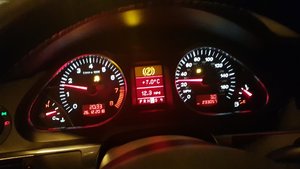

    А у меня горит уже esp и через несколько минут загорается abs и parking brake ( ручник )

    Вот так всё выглядит ((((

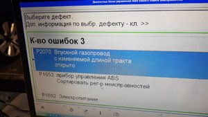

  8. melkon
    melkon Суровый диагност
    21 сен 2005
    27.090
    Tuareg NF 3.0TDI на пневме.
    Диагностику подключи и ошибки из всех блоков прочитай . Потом сотри передерни зажигание и снова прочитай . Ну и выкладывай сюда - так можно хоть что то будет понять .

    Сегодня еще загорелся esb abs parkin brake : ((
  11. S_M
    S_M Завсегдатай
    23 янв 2014
    948
    А6 С6 2005 BBJ Q , трамвай и велик
    найдите нормальную диагностику. а лучше свою купите, например автоадаптер, там по крайней мере сразу нормальная расшифровка, понимаешь куда смотреть.
    последняя ошибка по питанию... может из-за неё происходит вторая. Первая по впускному коллектору - зависли заслонки. Проверьте нормальный ли аккумулятор и генератор, а там может чего и решится положительно. Потом нужно сбросить ошибки. поездить. Снова считать их. посмотреть что изменилось.

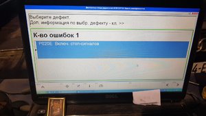

    Сегодна на диагностике показало лягушку, устал уже от етого

    может это блок абс.... потестируйте его вагкомом. лягушка новая же, я так понял.
  16. Tuzz888
    Tuzz888 Новичок
    1 сен 2018
    58
    Грузия
    Ага стоит новы, на старом горел esp а на новом горит esp + abs ))) и диагностика показал лягушку..
