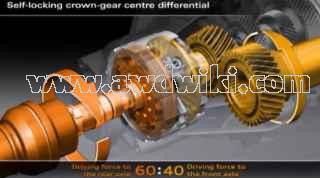

    Quattro VI
    Появится в 2011 году на Audi RS5 (2011-...) -
    Дифференциал на основе плоского зубчатого колеса (Коническое зубчатое колесо, у которого угол делительного конуса равен 90°, англ: "crown-gear differential"), распределение тяги 40:60 в нормальных условиях. Автоматическая частичная блокировка с перебросом тяги в пределах от 70/30 до 15/85 вперёд/назад.
    "На смену Торсену пришел новый дифференциал повышенного трения. В нормальных условиях подводимый крутящий момент распределяется между передними и задними колесами в пропорции 40:60. Но как только появляется разница в частоте их вращения, сателлиты начинают проворачиваться и за счет специального профиля зубьев раздвигают ведомые «торцевые» шестерни. Точнее, отодвигают одну из них, преодолевая сопротивление пружины и сжимая пакет фрикционов, который и осуществляет частичную блокировку дифференциала. В предельном состоянии на заднюю ось может быть подано до 85% крутящего момента двигателя, на переднюю — до 70%".
