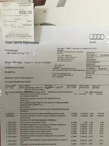

    Благословен дилер Краснодара.
    Созвонился с ними и получил утвердительный ответ. Правда есть одно непременное условие:колонка б/у должна быть исправна и с автомобиля аналогичной комплектации.
