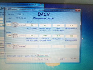

    Завтра утром проверю и отпишусь вам. Некоторые пункты не понял но разберусь. Напишу в лс

    Влад, сам придумал или программа подсказала?;)
  3. Tmsdiag
    Tmsdiag Новичок
    3 апр 2018
    22
    Украина
    24 грунна 3й пункт меняется на 1.0 при включении зажигания либо при попытке завести на несколько секунд потом обратно 0.0 Что скажете господа?

  5. sonic_a4
    sonic_a4 Живу я здесь
    25 авг 2013
    4.491
    A6/C6 3.2Q 05г.
    посмотреть 23 и 24 группу в 05 блоке

    Конец---------------------(Затраченное время: 02:45)-----------------------
  7. melkon
    melkon Суровый диагност
    21 сен 2005
    27.089
    Touareg CR 3.0TDI
    Зайди в моторный блок и скопируй сюда расширенные данные .

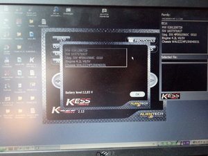

    Адрес 01: Электроника двигателя
    Номер блока управления: 4F0 910 560 C
    Компонент и/или версия: 4.2L V8/5V G 0010
    Кодировка: 0011772
    Код мастерской: WSC 02335
    VCID: 22401691FDE72E3AF9D-8076
    Дополнительные сведения
    Серийный номер:
    Идентификация: BPG-810
    Ревизия: --------
    Дата: 09.08.04
    Номер испытательного стенда: 1824
    Номер производителя: 0016
    Статус ПО
    Количество попыток: 0
    Завершенных попыток: 0
    Статус обновления: 00000000
    Обязательные условия: 00000010
    Кодировка
    P0000
    A4.7.7c
    Дополнительно
    Номер оборудования: 4F0 907 559
    Immo Challenge: 1D 18 C4 92
    Сведения об авто
    Номер шасси: WAUZZZ4F15N040031
    Сведения:
    Label: отсутствует
    Готовность: Нет доступных сценариев
  10. Melkon&Ratkov
    25 фев 2014
    8.554
    #30 Melkon&Ratkov, 6 апр 2018
    В моторном иммо офф ...ну или что то наху...верчено.
  11. Tmsdiag
    Tmsdiag Новичок
    3 апр 2018
    22
    Украина
    Я не совсем понял что вы имеете ввиду. Опишите свои мысли подробно пожалуйста

    Интересно если я почитаю прошивку, и смогу сделать иммо офф. Вообще кто такое делал? Результат можно получить или не так все просто?
  14. melkon
    21 сен 2005
    27.089
    Touareg CR 3.0TDI
    #34 melkon, 6 апр 2018
    Там уже иммо офф скорее всего ну или еепром поврежден .Читать надо не прошивку а еепром моторного .
    Там ВИН не отображается в расширенных ,а такое обычно когда иммо офф бывает .
    Попроси АндрейР прочитать сои расширенные и выложить для сравнения ( у него такой же мотор)

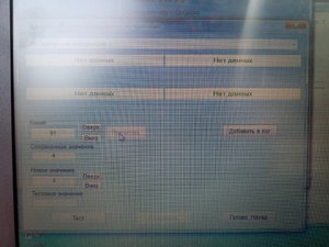

  17. dimon9555
    dimon9555 Новичок
    26 апр 2015
    68
    A6 3.0TDI МКПП 05г
    моторник-адаптации 91 канал- какую цифру показывает?
  18. Tmsdiag
    Tmsdiag Новичок
    3 апр 2018
    22
    Украина
  19. dimon9555
    dimon9555 Новичок
    26 апр 2015
    68
    A6 3.0TDI МКПП 05г
    нормальный-рабочий статус иммо,никакого иммо офф.
    Уже наверное пора дампы сливать с моторника и защёлки руля и курить их.
