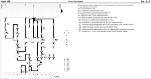

    Схема для А6 С4 1997г:
    Из схемы видно, что электромагнитным клапаном N110 управляет реле J378, которое в свою очередь управляется ЭБУ АКПП J217.
    Необходимо проверить реле J378 и управляющий им сигнал.

    Спасибо за схему. То что мне и надо. А не подскажешь, на самом верху в, Эльзе, до схем должна быть распиновка с расположением реле и предохранителей. Где установлено реле J378?

    Скорее всего слева от водителя в стойке.
    Additional relay carrier II:
    1 / 2 -Starter inhibitor and reversing light relay (J226)
    3 -Exterior mirror fold system control unit (J351)
    4 -Exterior mirror fold system control unit (J351)
    5 -Selector lever lock relay (J378)
    7 -Radiator fan single fuse (S42)
    8 -ABS hydraulic pump fuse (50A) (S53) / ABS valves fuse (30A) (S53)
    Перечень блоков и реле относящиеся к левой стойке у ног водителя.
