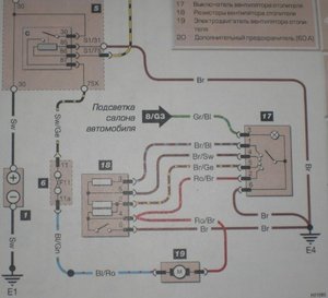

    7aniki, скорее всего ошибается или что-то напутал. КЗ на 4-ой скорости нет, по-крайне мере на схеме я его не вижу.
