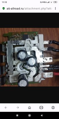

    Кто-нибудь ремонтировал блок управления вентилятором Ауди А4 б8, номер блока 8K959501F,E на один вентилятор 400w, чем можно заменить диоды шотки CTPS2545CT,и полевой транзистор NEC80N04,ниже фото платы на один вентилятор, если есть фото платы на два винта скиньте пожалуйста, хочу посмотреть разницу, буду благодарен за помощь

    Шоттки меняются на любые в корпусе ТО-220. К примеру - STPS2545CT, STPS3045CT, и подобные - 2560, 3060, 25100, 30100, 25150, 30150, и так далее.
    Я бы ставил туда диоды с напряжением не меньше 100 Вольт - они куда надёжнее родных (родные на 45 Вольт).
    Ну а мосфет можно заменить на любой с n-каналом с током от 75 А и напряжением сток-исток от 40 Вольт.
    Тот же 75n06 подойдёт.
    Вообще, мосфетов туда подойдёт вагон и маленькая тележка.
    К примеру, IRF3205 - в любом магазине радиодеталей лежит. 8 миллиом, 110 Ампер, 55 Вольт - чего ещё желать лучшего? ))

    Извиняюсь, В радиодетальях дали MBR25100CT, такой пойдёт? Или мне искать STPS25100CT, вы сказали что на 100 вольт, есть IRF1404 или IRF3205, нахожусь в Киргизии тут с этим всё печально
