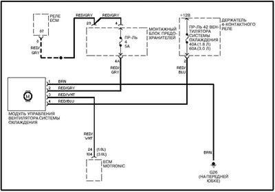

    На всякий случай прикладываю схему.
    Логично.
    Возможно как то блок управления вентилятора проверить с помощью мультиметра или других способов?
