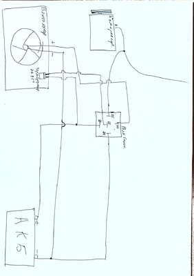

    Такая же ситуация, я сделал проще откусил провада от блока управления вентилятором и выкинул БУВ, заглушил шим провод а силовые провода подключил через простое реле 5 контактное, провод включение реле подсоединил параллельно к плюсовому проводу включения муфты компрессора кондиционера, 2-й замкнутый контакт подключил через терморезистор 95°(приклеил на радиатор) Теперь вентилятор включается только тогда когда включается муфта компрессора, (или автоматически вкл и выкл при достижении 95°) вентилятор вращается на полную, а в салоне морозит так что за секунду простудишься.
    Смотреть схему
