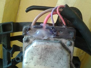

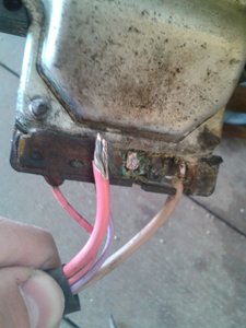

    а6 2.7TDI 08г рест
    вчера проверил-все работает. повторюсь-у меня контакты не были отгнившими,только все было зеленое.из этого сделал вывод,что намокшая зелень просто становилась проводником между толстым и тонким проводом,соответственно + с толстого красного провода через зелень попадал на тонкий управляющий и вертуха начинала крутить.теперь всю эту балалайку нужно залить герметиком и инсталировать на свое место.всем удачи!

    Allroad 3.0TDI
    Мне пропаяли дорожку красного провода он пипец был!!сеня ставить должны!!!вс остальные провода были в норме,и ещё провод на плюс позеленел мальца,его тоже подделали

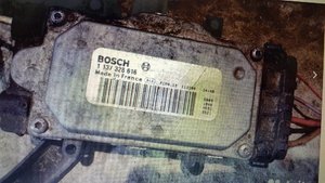

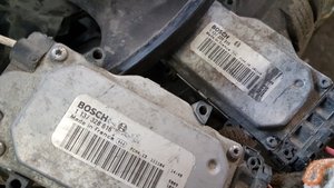

  10. 71229786
    71229786 Партнеры АК
    10 май 2006
    5.817
    Audi Q5 II 2.0 TFSI quattro 2021
    столкнулся с такой же проблемой после покупки.
    не работали оба вентилятора.
    пайка и.т.д ни к чему не привели.
    вентиляторы смотрел не по номеру а по всему вагу,
    и что вы думаете?
    эти блоки стоят на ку7,туарегах,гольфах,даже сеатах.
    была возможность порыться у знакомого в страховых запчастях,нашел 1 с таким же блоком, подключил к себе и все заработало!
    вобщем один купил за 2 рэ с сеата, второй фиг знает от чего выменял на ненужный мне блок розжига :)
    блоки одинаковые,разьемы одинаковые,
    разные вентиляторы и номера блоков .

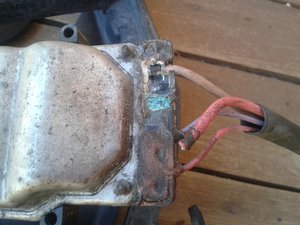

  12. coch
    coch Живу я здесь
    20 окт 2010
    3.868
    А6 AVANT 3.0TD 09г А6 ALLROAD QUATTRO 3.TD11г
    У них в блоках где подходят провода залито герметиком. Он не держит влагу с реагентами и там отгнивает. Надо вместо герметика заливать эбоксидной смолой.тогда хватит на долго. В этом вся проблема. Да блоки по всей видимости одинаковые.различаются длиной проводки и разъемом.
    мне пайка проводов ничего не дала.
    что то крякнуло внутри
