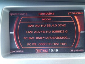

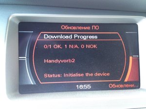

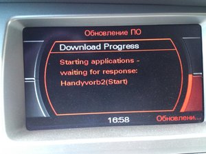

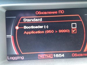

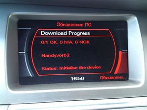

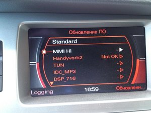

    Пытаюсь прошиваться первым диском 6030.
    При попытки инициализации Handyvorb2 постоянно меняются местами 1N/A и 0N/A. И так бесконечно( по крайней мере ждал 30 минут результат тот же).
    После выхода долго висит на запуске этого блока и как результат NOT OK.
    P.S. Как посмотреть версию телефона?

    Версия ПО телефона 950, 9990 это её полное стирание с последующей заливкой весии 1130.
    Вариантов у тебя не много - либо ставишь галку на бут и молишься, либо опускаешь MMI с 5540 до 5150 и пытаешься шиться вторым диском (ремонт телефона) из триптиха 5570.
