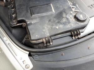

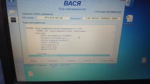

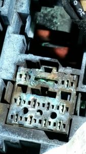

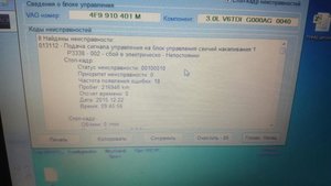

    машина плохо заводится в мороз, а точнее, после -10 не заводится вообще.
    компьютер выдал ошибку по реле свечей.
    в инете информации ноль. кто то пишет реле, кто то пишет про предохранитель.
    решил разобраться сам.

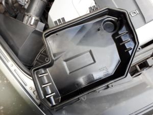

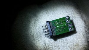

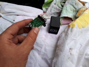

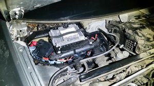

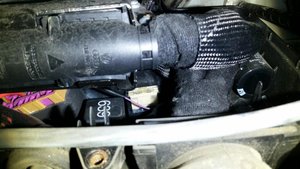

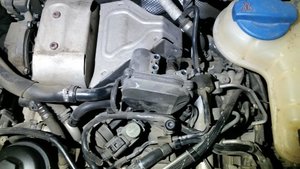

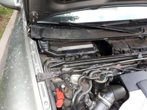

    в итоге, реле и предохранитель на 80А находится под капотом справа по ходу движения, в коробке возле лобовухи. но чтобы туда попасть надо снять дворники и пластик под ними. который втыкается в нижнюю часть лобового стекла. снимать вверх.

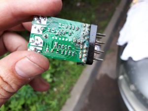

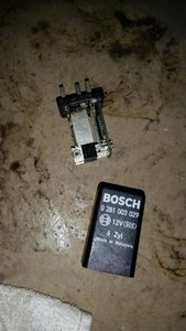

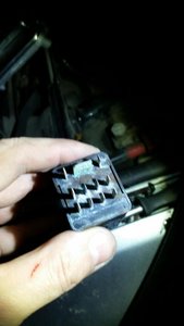

    у меня там релюха и пред повреждены корозией. и внутри реле тоже погнила прилично.
    если по простому пути. чистить колодку реле и предохранителя + новую реле (5-7т.р.)

    есть 3 машины. у всех похожая ситуация.
    рекомендую всем разбирать и чистить контакты колодки и реле внутри!
    т.к. у одной машины реле тихо умерло/сгнило, а на второй машине, сначало реле коротнуло и спалило все свечи (около 1000р за шт. (6шт)). а потом сдохло. хорошо новые свечи не успели поставить )

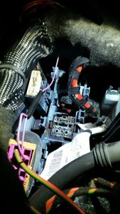

    Щетки и пластиковую защиту можно не снимать... я недавно разбирал данный короб, не снимая щеток и пластика... проблемный болт который сзади, с передними проблем нет... ну и поставить назад крышку на место заняло около 20 минут... как-то все в пазы не попадало...
  6. kill123
    kill123 Новичок
    11 дек 2012
    32
    a6 c6 2.7 tdi 07
    зачем разбирали? меняли реле?
  7. Yorik155
    Yorik155 Новичок
    30 мар 2014
    63
    A6C6 2.0tdi 10г.
    нет, снимал скобу (высверливал крепежные болты) которая держит ЭБУ, хочу сделать чип, а в моем случае он делается "на столе", т.е. в снятом состоянии... на фото №4 кстати они видны (4 шт.) алюминиевые...

    заменил реле.
    оригинальный номер 4e0907282a
    все свечи компьютером увиделись, и оказалось, все свечи дохлые.
    по ходу старое реле сожгла все свечи. не рабочие свечи не звонятся вообще. померил питание которое идет с реле на свечу, около 2.5-3 вольт.
    думаю так и должно быть. ждем новые свечи ...

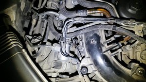

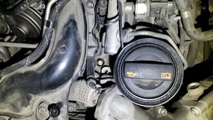

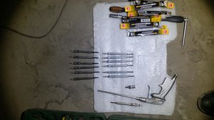

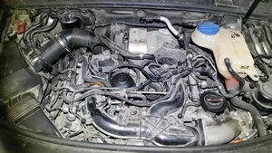

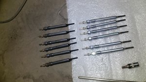

    мини фото отчет по замене свечей.
    что бы было удобно снимать задние свечи, те что ближе к лобовому стеклу, надо открутить сервомоторы заслонок коллекторов. (шестигранником около 6мм)
    снять колпачки со свечей, сжатым воздухом выдуть пыль/песок вокруг свечей. аккуратно открутить. менял на холодную (+20). (длинная головка на 10мм).
    резьбу новых свечей смазать специальной керамической смазкой. закрутить от руки до конца, а там уже затянуть трещеточкой.
    сбросить компьютером ошибки, и радоваться мягкому утреннему запуску мотора с пол оборота! :)

    у друга на audi a6 c6 allroad такая же проблема - сгнило реле накала свечей. а произошло это по тому что у него был забит дренаж. отверстие это находится где то по середине отсека под лобовым стеклом. у него там вообще бассейн был :)
    советуй всем чистить подлобовушный отсек под капотом и там же слив/дренаж. :rock:

  16. MraKv5
    MraKv5 Новичок
    27 окт 2008
    3
    #16 MraKv5, 28 ноя 2017
    20170827_121035.jpg 20170827_121329.jpg 20170827_122649.jpg Итог непонятно откуда попадающей воды - усохший или проще говоря убитый уплотнитель крышки.и из за этого любой дождь и вода меедленно там копилась. Герметик под уплотнитель, маленькое отверстие на дне короба решило проблему
