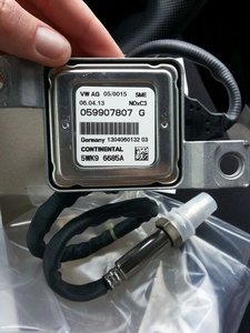

    появился CHECK!!! по ошибке глянули -блок управления с датчиком NOX для контроля ОГ - механическое повреждение. почитал на форумах, пишут, что в сам блок попадает влага и он коррозирует, но он неразборный. цена вопроса 25т.р. кто сталкивался? может кто разбирал, чистил? заранее спасибо за совет!

    Та же проблема возникал, пока не купил этот датчик.... Ничего не чистил, просто купил новый и сейчас жду когда загорится чек что бы ехать менять.... 25 это дорого, купил в США за 400 баксов.

    Заказал напрямую в США, через знакомых американцев. Данный датчик мне купили у дилеров Порше, так же можно и в Ауди, и в Фольксвагине заказать. Сам датчик 400 (с небольшим) + доставка USPS, это самая обычная почта 30 долларов. Ждал посылку примено 15-18 дней.
    Местный ОД дал мне номер данного датчика с буквой F на конце, но в США предложили с G так как это уже более современный и рабочий вариант для системы AdBlue.
