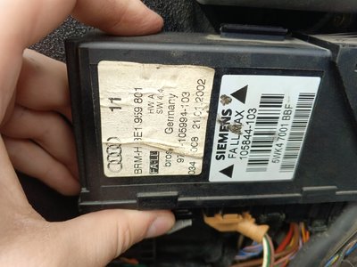

    Всех приветствую.
    Столкнулся с очередной проблемой а4 б6.

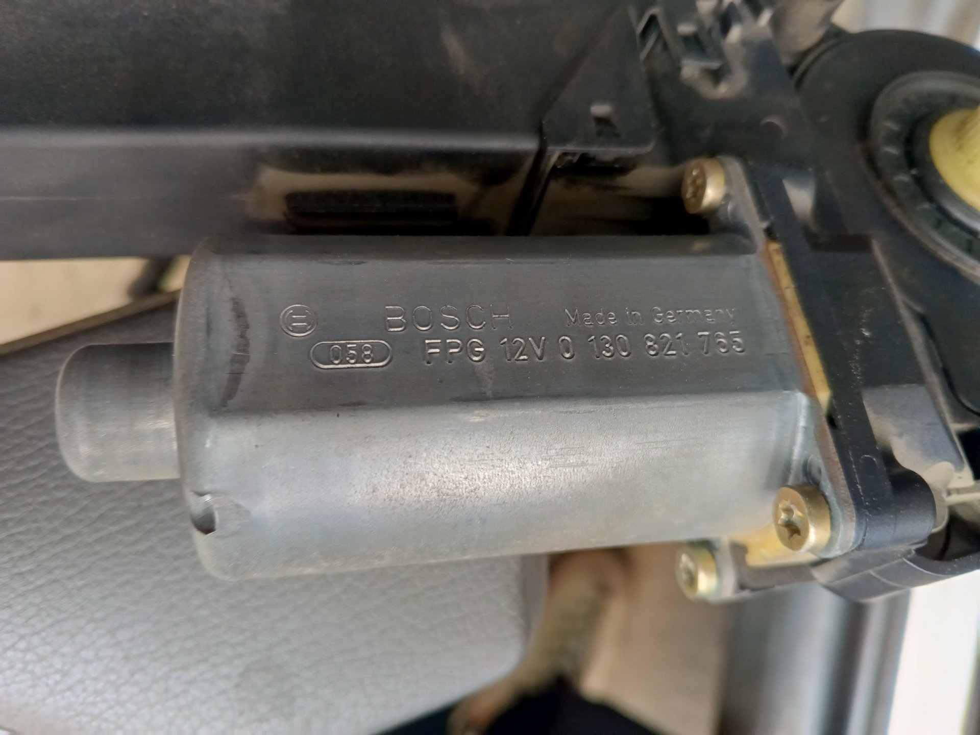

    Есть вот такая чудесная штука блок стеклоподъемника с моторчиком водительской двери.
    Стекло однажды опустилось и больше не поднималось. Снял карту, поднял стекло и начал искать моторчик. Остальные окна работают с водительской двери, открываются-закрываются. Не работает только водительское. И с ключа зажав кнопку блокировки авто не закрывает окна.
    Купил один контрактный, поставил, вообще перестало открываться что-либо, потом допер, что купил не тот ( номер детали был другой)
    Ладно, хрен с ним, купил именно по номеру детали, без лишних букв, чтоб на блоке было так же написано FALL MAX, поставил, опять все окна работают, а водительское - нет. Но помимо всего с этим "новым" блоком перестала блокироваться именно водительская дверь с ключа, да и если использовать замок - тоже не закрывается. С родным блоком такого не было... В связи с этим вопрос... С каким бубном ещё подойти к этому вопросу и сколько блоков надо перепробовать ещё... Может кто сталкивался? Кнопки рабочие, при нажатии на кнопку есть щелчок. Если не блок, то что может быть?

    Вообще, это блок управления дверью с встроенным мотором стеклоподъемника. Прописывается в блоке комфорта. Диагностируется. Какие ошибки в блоке комфорта?

    Да. Он по Кан-шине общается с блоком комфорта. Убедись, что провода в переходной гофре не переломаны. Толстый плюс зачастую ломается, который отвечает за питание мотора ЭСП. При этом замок, как правило, работает, так как его питание осуществляются по другому плюсовому проводу. Обычно в гофре все проблемы и зарыты.
