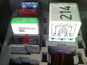

    Позвольте и мне задать несколько глупых вопросов про подкапотный блок предохранителей.
    Тоже впервые приобрёл авто и толком ещё не разобрался =)
    Audi A6, C4 (45), 1.8 ADR, 1996
    Что за особенный такой предохранитель, металлический с зелёной краской сверху? Одного не хватает (помечено стрелкой), за что он отвечает? (Поставил на 5А, при вкл. зажигания - сгорел).
    Нашёл на сайте autokrot.ru информацию по предохранителям, но не понял, где располагаются предохранители группы "B". Где можно более подробно почитать информацию о том, какой предохранитель за что отвечает (для всех блоков)?

    А чем всё-таки отличается металлический предохранитель с зелёной крышкой от обычного?
  13. oko-63
    oko-63 Живу я здесь
    3 мар 2008
    3.611
    100/4A 2.8 AAH 92г
    Обычный - одноразовый. Перегорел - выбросил. С зеленой крышкой - термопредохранитель. Если через него пройдет ток выше предельного, он просто размыкает контакты внутри себя. Ток уменьшился до допустимого - контакты замкнулись. Типа многоразовый предохранитель.

    Подскажите ещё по предохранителям:
    1. Находится слева от рулевой колонки.
    2. Находится под капотом, в углу, с водительской стороны A1, A2, A3...
    3. Где находится оставшийся блок с предохранителями B1, B2, B3..?

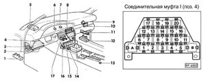

    Доброго дня! Вот решил сделать светодиодную подсветку ног передних и задних пасажиров, а также подсветку низа дверей. Хочу, чтобы при открытии любой двери всё это добро загоралось. И вот вопрос: где можна взять управляющий минус? (кроме переднего и заднего плафона). Если можна с указанием места и цвета провода.
    Какой предохранитель за что отвечает, см. картинку, что CHENCHO выше привел. На фото, что ты привел, только один термопредохранитель - А2 (с зеленой крышкой). А два последних (А4 и А5) заменены обычными предохранителями. Остальных (А1 и А3) нет, видимо, за ненадобностью.
    Там же и находятся они, т.е. в том же самом блоке, что на твоих фото, в правом нижнем углу, что и видно на картинке, которую выше привел все тот же CHENCHO. На твоих фото там две пустые дырки, в которые можно воткнуть колодки реле или колодку для этих термопредохранителей. Короче, нет этих предохранителей у тебя (если фото твоей машины).

    Под рулем снимаешь полку и перед тобой предстает соединительная муфта I (на нижеприведенной картинке слева она под номером 4):
    В этой соединительной муфте I (см. правую часть рисунка) вынимаешь разъём 1 (черного цвета). К этому разъему приходят провода, и вот среди этих проводов есть два (тонкий черный и тонкий черно-белый), к которым и можно подключать провода от ламп подсветки. Какой из них минус, а какой плюс - не помню (легко проверить тестером). Я просто к ним подпаял провода от своей подсветки.
