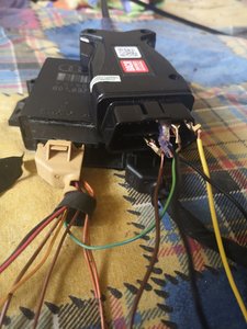

    каким образом вкл блок парктроников (только задние) на а4б7? на б6 кузове есть отдельный провод от задней передачи. на б7 все упростили
    можно каким то образом проверить блок на столе?

    пробовал васей и оригинальным шнурком не конектится
    все на столе и блок и датчики, не реагирует никак.
    ну не может же диагностика вкл при вкл задней только)

    Плюсов два подал на блок?
    Если информация о включении задней приходит по КАН-шине, то диагностика на столе должна работать.
    На b6 только при включении задней коннектится...)

    Ещё такой момент.. На b7 блок парктроников не каждый китайский шнурок берет... Много жалоб на отсутствие связи.
    На борту-то к нему коннектился?

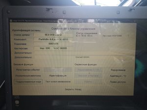

    Подключился на машине, пр вкл задней пищит и все, в 2 группе висят 255 и не меняются, 2 датчика вибрирует два молчат, ошибка в одном только обрыв

    Датчики мертвые походу. Потому и пищит.

    Это должен быть одиночный писк.
  12. sanya-1
    sanya-1 Старожил
    15 дек 2003
    15.230
    Непрерывный означает критическое сближение.
    Попробуй отключить датчики.

    Ну он не постоянно и сёк 2, потом пропадает, один точно не работает куда его не переставляй ошибку бьёт, ещё один не щёлкает но нет ошибок, 2 вроде норм, но не показывают расстояние

    Звук повышенной тональности две-три секунды означает неисправность одного и более датчиков и система отключается.

    из за одного двух все остальное работать не будет?!

    Да. Система уходит в аварию.
