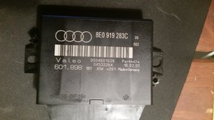

    Столкнулся с такой проблемой. Недавно приобрел Audi A4 B7, 3.0 TDI Quattro 150 kw. Там вообщем полный фарш и есть парктроники спереди и сзади. Стоит вот такой блок (фото прикреплена). Парктроники не работают. При включении задней передачи пищит 3 секунды и все. При подключении VAG Com он этого блока не видит. Ошибок никаких нету. Собственно вопросы:
    1. Должен ли VAG Com видить этот блок и должен ли показывать ошибки? (сейчас ошибок связанных с этим нету).
    2. Если должен, то через какое меню? 76-park assist или он где то вместе с другими?
    3. Если все таки виноват блок, то подойдут ли мне такие номера 8E0 919 283B и 8E0 919 283Е? У меня сейчас 8E0 919 283C. Чем они вообще отличаются? Напомню, у мения 8 парктронико, 4 сперед и сзади.
    Спасибо за ранее за помощь!

    Ай так через 76 Park Assist должен видить. Значит просто блок неисправен поэтому и не видит? А по номерам детали может знаешь разницу? Что означает буква на конце?

    по номерам не скажу, новая ревизия идет с буквами по алфафиту
    A B C D E
    соответственно E новее предыдущих, попробуй подключи, если по шнурку определится, сосканирует датчики и можешь прям проверить в работе

    8E0 919 283B - задний парктроник (4 датчика), перед не реализован. По другим не скажу.

    Ваше первое фото и ЕСТЬ БЛОК № 76 (блок парктроника). Выбор блока управления, блок 76, Enter. Что происходит?
